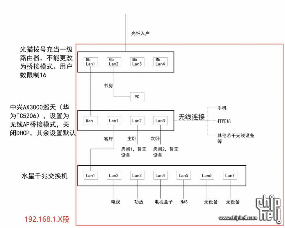

家里之前网络系统图如图所示,
这个模式一直稳定工作4年多没有问题,但最近因A3004NS无线功能坏掉了,换了一个路由器,目前的路由器的Lan口又只有三个,所以改为如下所示的系统图
目前有一个非常奇怪的现象,就是短则两天,长则一周,就会出现所有设备无法上网的情况,当无法上网的时候,情况如下:
1、此时内网之间是能够连通的,用PC可以访问光猫、中兴的管理页面,无线设备也可以访问这些管理页面,管理页面显示所有网络连接均正常。
2、所有设备无法上网,将PC连到光猫的剩余空余端口,也无法上网
3、此时再增加无线设备,比如再开一个手机或者ipad,表现为无法获取IP地址
4、保持光猫一直通电,此时重启中兴AX3000路由器或者断电,连接在光猫上的PC马上就可以上网
5、同样是这些设备上网,期间没有新旧设备的增减加入,前一小时还能上的,后来这些上网的设备下线一段时间后再联网,整个网络就无法连接外网了
6、在中兴AX3000之前是华为的TC5206,之前根据故障4的描述,以为是TC5206引起内网不能上网的原因,没想到更换设备后故障依旧
2023.12.10日更新:
7、当无法上网的时候,也有部分网站可以上,比如京东、百度、chiphell等,检查电脑的网络属性发现:IPV4无Internet连接,但是IPV6倒是有internet连接。
因为这个故障太随机了,不定期出现,所以想问问这里的大侠,应该从哪里排查比较好?谢谢
2023年11月22日更新:
将路由器模式更改为DHCP,充当二级路由后,目前已经一周多没发生断网情况了。估计是桥接、光猫带机量、光猫限制用户数量这几个原因中的一个或多个原因共同造成的。

既然你出问题的时候可以看到管理界面。。那么直接去管理界面把IP找出来呗。
然后先搞明白直连光猫为什么会不能上网。。。Ping DNS Trace弄清楚。再查下面的咯。。
反正知道光猫不重启也能搞定。。那就先确认光猫直连设备到底什么原因导致不能用呗

你好,我想问问这个Ping DNS Trace具体应该怎么操作,是普通的ping命令吗?还是有其他命令?网络故障排查这块我不大了解,上网查了一点资料好像没有特别有帮助的。能展开说一下吗?谢谢

图中中兴路由器应该是有线中继做AP吧?
如果路由器自带中继模式,插wan口选有线中继(没有DHCP选项,默认关闭)
如果手动设置AP,网线插lan口,需要手动关闭DHCP
(新路由器wan口lan口自适应,如果无法固定WAN口,手动设置AP猜测有可能还是会认为是插的是wan口??)
折腾不好的,不玩网络游戏的话,路由器做二级路由不搞AP那点延迟也没啥

对的。不过这些路由器只有AP桥接、DHCP、PPoE等上网模式,没有有线AP中继模式,设置为桥接后路由器的DHCP默认就关闭了。
我估计AP桥接和有线AP中继应该差不多,看一些说明就是有线AP桥接就相当于是个带无线的交换机。
奇怪的是这样的系统,按理说不应该影响挂接在光猫口的PC才对,事实上就是对整个网络系统产生了影响,看DNS、IP分配都没问题,就是无法上网。

出现故障的时候,表现为新增的无线设备无法获得IP地址,但是光猫这边也没有显示地址不够分配的情况。

我看了一些介绍,觉得桥接模式挺好用的所以新换路由器后就用桥接模式,但是目前只能正常用几天。如果路由设置为DHCP模式,PC就不能访问NAS了,因为光猫的静态路由设置功能不完善,没有网关设置选项。

桥接模式的话 WAN就变成LAN了 自动关闭DHCP的

是的。目前最难的是,这个故障没法复现。非常随机,所以很难定位是哪里的问题。

你手机无线和NAS 获取的IP是不是 光猫分配的
重启交换机试试
发表于 2023-11-12 15:13 | 显示全部楼层
有没设备可能同时连到两台设备上的?

光猫限制用户数了?改成路由器做二级路由呗
发表于 2023-11-12 15:25 来自手机 | 显示全部楼层
看看dhcp怎么设置的,要不,当中那个无线,lan口设个同猫一个地址段的ip,例如192.168.1.2,猫是192.168.1.1,然后,关dhcp,lan口接猫,wan口不要用,当个带无线功能的交换机
发表于 2023-11-12 15:25 | 显示全部楼层
大概率是桥接模式引起的,出现问题时拔掉路由器WAN口线测试一下PC能不能上网就知道了。
网络结构越简单越好,不容易出问题,转来转去最容易出问题。

如果像14楼说的那样,限制用户数,那么就做二级路由好了

就是普通的PING,PING DNS,PING网关
tracert外网地址看断在哪里
最后可以尝试不要用AX3000的WAN口
把它复位后设好无线参数,关闭DHCP,所有网线接LAN口
发表于 2023-11-12 15:41 来自手机 | 显示全部楼层
我感觉是dhcp Server冲突了?我的拓扑和第二个图类似,只不过我是光猫桥接,有线路由拨号,再接无线AP(这款tp的ax5400在ap模式下的dhcp Server是自动,有时会莫名其妙的开启,从而导致了dhcp Server冲突

光猫这边确实有限制用户数,我看限制用户数是16并且不可调。但是我看了一下家里最多也就12、3个设备,并且同时在线的设备也不超7、8个

出问题的时候重启路由器或者拔掉路由器的WAN口网线,连在光猫上的PC可以上网
令我不理解的是:这个网络结构,桥接路由器其实也相当于交换机吧,如果是这样的话,那么我也就是多做了一个级联交换机。难道是光猫带机量的问题?
另外主要是装修的时候弱电箱比较小,里面就放了一个光猫没法再多放其他设备了,路由器就挂在弱电箱外面,交换机主要是客厅这边用。我现在把路由器设置为DHCP试试看能坚持多久。主要是现在的路由器只有三个Lan口了,没法满足我四个房间的要求,只能把多的一根接到光猫上

我这里除了光猫以外,其余设备都关闭了DHCP的

光猫的DHCP是自动,其他设备关闭DHCP功能。因为我看一些介绍说路由器AP桥接模式就相当于一个带无线的交换机,不知道这样的理解对不对。如果是这样的话,出现这类问题感觉比较蹊跷

应该是光猫限制最大用户数造成的,是不是移动的宽带?之前我的移动宽带也是,隔一段时间就随机,不确定时间有设备无法联网还是别的毛病。后来找到了超级用户密码,改成无限制,啥都舒畅了。
       下次再出这毛病,你重启光猫试试,十有八九啥都好了。光猫这个用户数可不是数的你的真实设备数量,上上下下的联网一会儿就数乱套了。

我这里是联通的,光猫确实限制最大用户数,是16个,用联通超级用户登录也没法改,固定死的。但是我同时在线设备远远不到16个,当然如果你说的这个最大用户数是累计不是同时在线数,那就有可能接近或者超过16个了,因为有些设备上一下就下线了也被登记在内了的。
出问题的时候不用重启光猫,只要重启路由器就好了,所以就不知道问题在哪里了

dhcp是有租期的,如果只有16个ip可用,那你这十几个设备很可能会爆。。。尤其是现在的手机,pad用的什么隐私地址,会随机mac占用更多ip。。。此外包括你的路由器,ap,都算在这16个里面。
发表于 2023-11-12 17:08 | 显示全部楼层
你第二张图片上,ZTE路由器设的无线桥接模式(AP),那么路由器以及路由器下接的设备以及PC的IP都是由光猫的路由模式光猫DHCP下发的地址,而光猫路由模式的带机量有限,你的这些故障应该就是这个原因!建议你直接光猫出来进路由器WAN口,其余设备下接路由器LAN口,由路由器开DHCP,

看光猫的ip分配倒不止16个,但是最大用户数量限制确实是16个并且是灰色不可调。这样,我还是倒回去用DHCP模式试试看,看看是不是带机量的问题导致。
