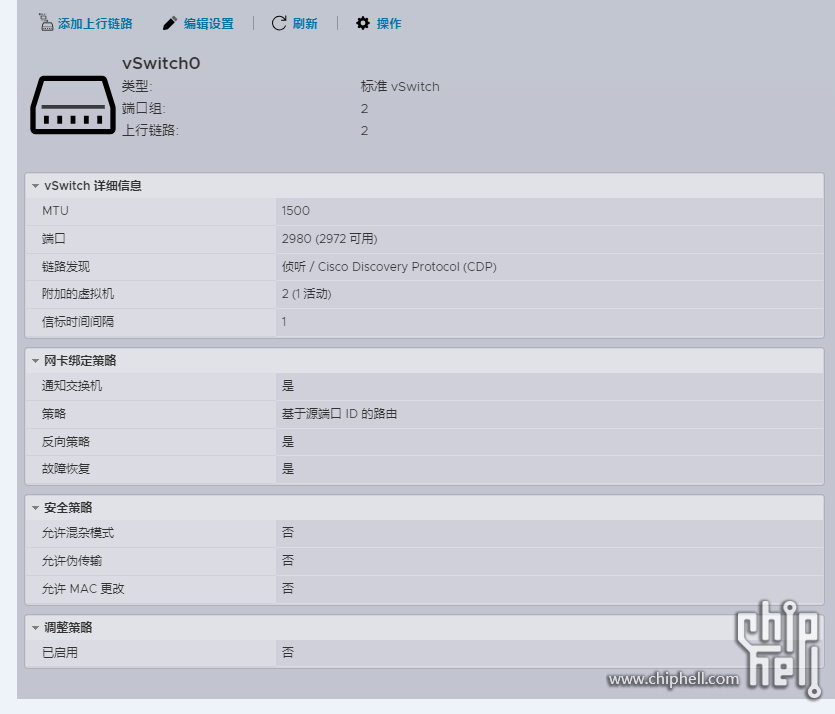

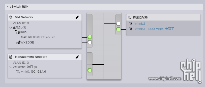

我在ESXi8U2里面装了个iKuai软路由,使用了默认的虚拟网卡,并直通了一个物理网卡,把物理网卡和虚拟网卡都加入到了iKuai的LAN口组中。现在用一台Windows的电脑连接这个物理网卡,可以正常打开iKuai的管理页192.168.1.1,但是无法打开ESXi的管理页面192.168.1.6,ping不通。
又试了一下,在iKuai的管理页面追踪了一下192.168.1.6,将网口选成LAN,通,延迟0.3ms,于是尝试给Windows电脑加了一条路由,让电脑访问192.168.1.6的时候过一下192.168.1.1,这样就通了,可以正常打开ESXi的管理页面了,如果不加这条路由规则的话,iKuai的LAN口下的电脑就没有办法访问ESXi的管理页。还有一个情况,就是爱快的终端监控里面看不到192.168.1.6这个IP。
想问一下彦祖们,如何能够让ESXi这个管理IP正常加入爱快的局域网,并且能让局域网内的设备不做任何设置就正常访问?(我知道“自我管理”的物理接线法可以做到,但是真不想接这条线……)

虚拟交换机隔离特性,你把两个vswitch当成两台单独的交换机就好理解了。
要管理就把管理网络桥接进去,或者直接把ikuai虚拟网卡的口子设置在管理网络交换机下。

在ikuai里把物理网口和虚拟网口都添加到LAN就可以了啊。和esxi没毛线关系。如果要用到esxi的虚拟交换机,那就是虚拟化了。直通给虚拟机的网口是没法连虚拟交换机的。
发表于 2023-11-12 23:30 | 显示全部楼层
开启混杂模式就可以了
发表于 2023-11-12 23:52 | 显示全部楼层
ESXi 的:
Networking / Virtual switched / vSwitch0 / Edit settings / Security
把 Promiscuous mode 和 Forged transmits 设置为 Accept 就行了

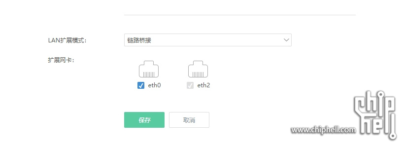

8.0U2版本,刚刚重装完,在ikuai里面,要把虚拟的网卡和lan1绑在一起,这样lan口和管理口都能访问任意设备

这个我知道,其实问题解决方法很简单,就像6L说的那样,开启混杂模式即可
