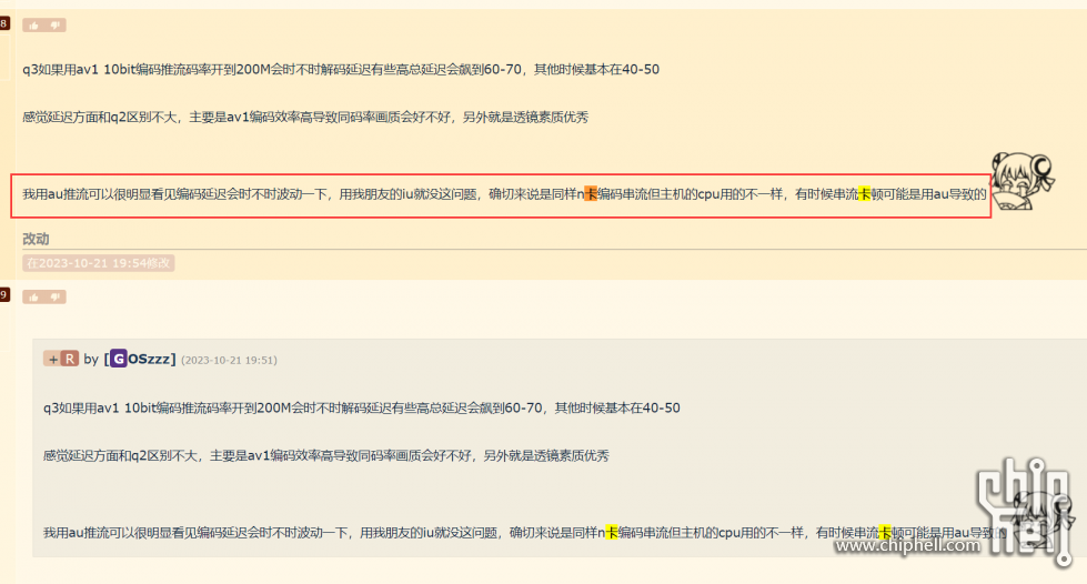

我看NGA上有个回复说au的视频编码不稳定。同时贴吧也有人返回卡顿,同样的au。
通过小飞机看游戏帧率很稳定。

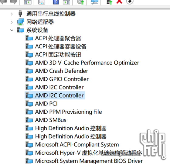

moonlight不是CPU编码吧,应该也不是核显编码,moonlight不是直接调用N卡推流的吗?不过我之前5600x外网moonlight串流也有过卡顿,发现是经典的au ftpm卡顿问题,导致推流也是几分钟一卡,我当时还觉得奇怪明明已经把芯片组驱动和BIOS升级了,最后发现win11更新推送直接把我最新的芯片组驱动降级了,最后设置win11更新禁止更新驱动,再安装最新芯片组驱动后再也没有发生了。你可以检查一下你设备管理器里的芯片组驱动版本和AMD官网版本是不是不一样。

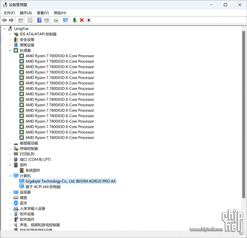

哪个是芯片组驱动?这应该是正确的吧?有Amd设备。
我的主板没有关闭ftpm的选项
只有amd ftmp和SIP tpm的选项,现在是选择的SIP tpm。不过我看网上不是说最新的bios已经解决了ftpm导致卡顿的问题吗?
我为了排除核显问题,已经把核显disable了。

我也忘了是在哪里查看目前版本了,的确是最新BIOS解决了,但是在我自己的PC上发现还是得配合最新的芯片组驱动,你可以试试关闭Windows update的驱动更新,然后再次安装最新芯片组驱动。我只能说我俩症状很类似,但也不确定是不是同样的问题。
 楼主| 发表于 2023-11-12 18:32 | 显示全部楼层
Bestest 发表于 2023-11-12 17:49
我也忘了是在哪里查看目前版本了,的确是最新BIOS解决了,但是在我自己的PC上发现还是得配合最新的芯片组 ...
尝试了一下,依然不行。还是卡顿。
