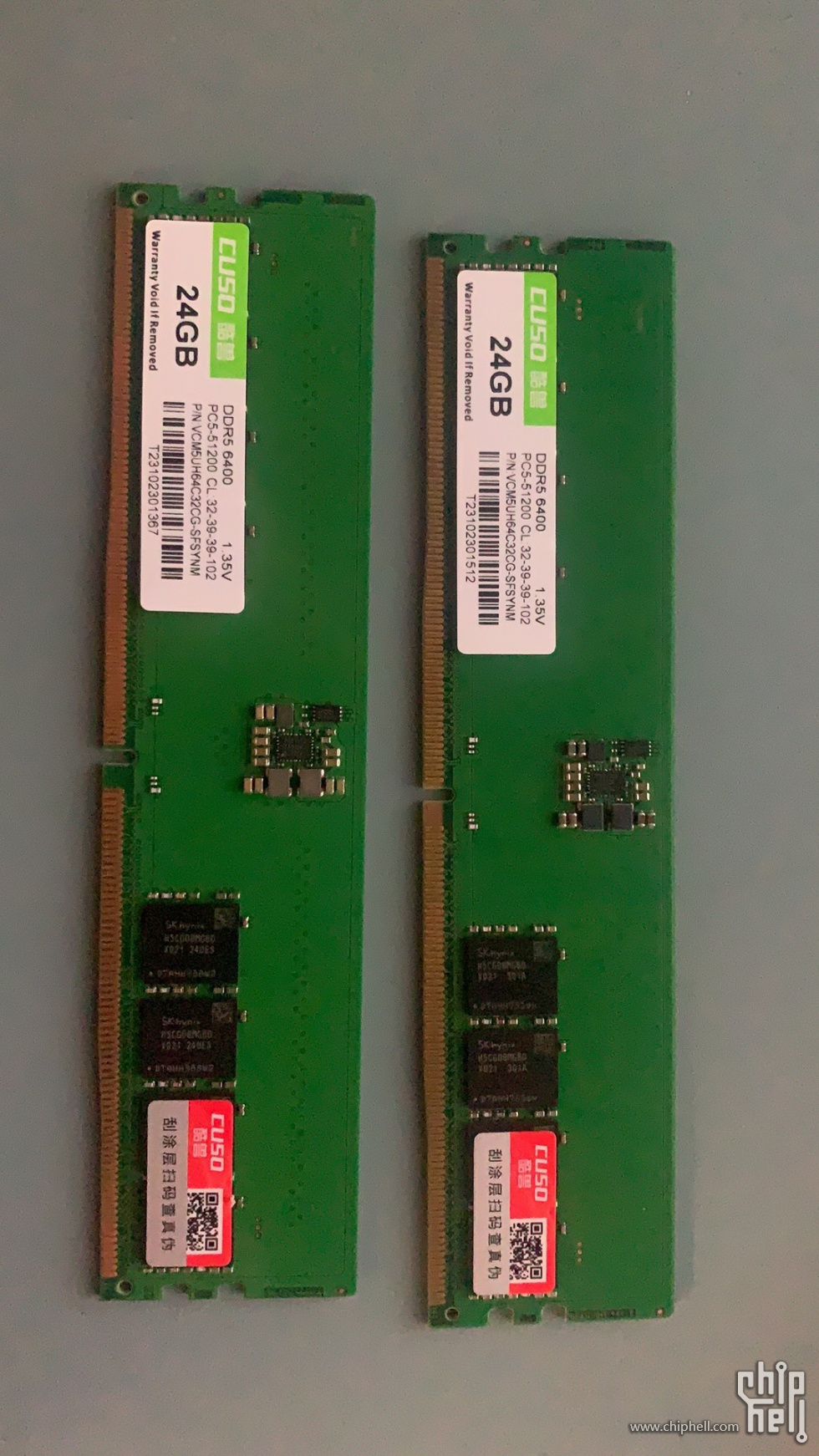

发表于 2023-11-12 16:41 | 显示全部楼层 |阅读模式
1.38V
38-48-48-108

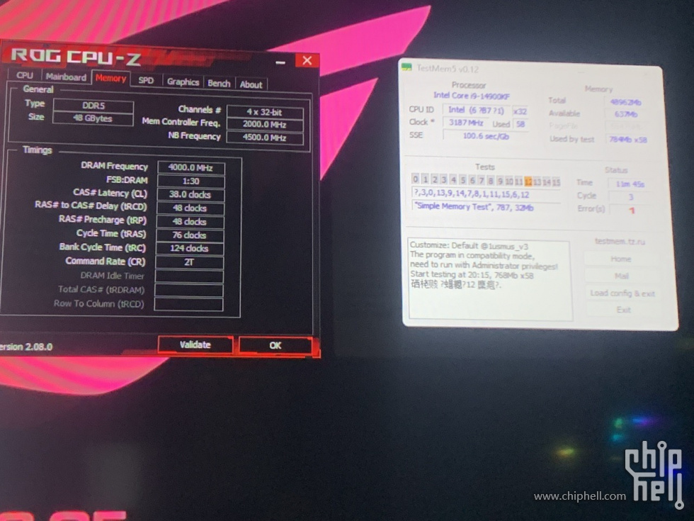

请问下用的什么测内存呢

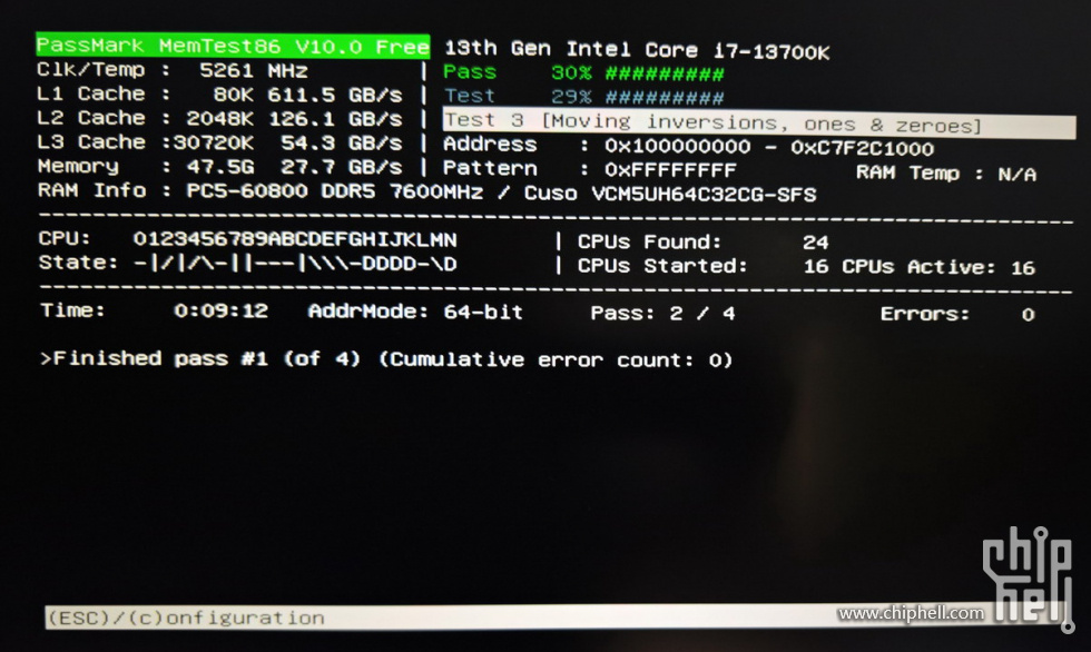

就是利民那个18元的,确实降温7-8度,FC140,内存双设置1.38V,实际1.36V左右,中间的 两个参数不能低于40,低于40,7200都点不亮,我开机就测试7600 38-48-48-48-108,1.38V,在华硕的BIOS测试内存OK,TM5也OK,正在正常使用中,看游戏是否跳出

对了 ,酷兽的 24G有240ES的ES颗粒的,这个性能要差,你看下 你 的 颗粒是否正式版?

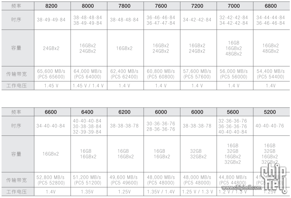

 楼主| 发表于 2023-11-12 22:27 | 显示全部楼层
soleck 发表于 2023-11-12 20:50
都是正式的,还有那个内存电压设置,就是BIOS那里的
你按这个图设置下参数看
发表于 2023-11-12 23:08 来自手机 | 显示全部楼层
ppzhong 发表于 2023-11-12 22:27
你按这个图设置下参数看
好的,谢谢

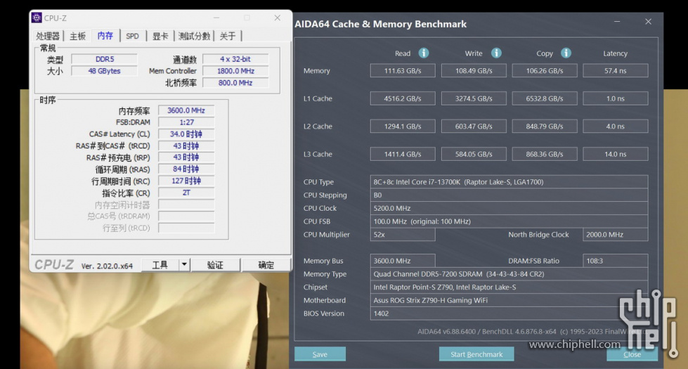

 楼主| 发表于 2023-11-13 00:22 | 显示全部楼层
跑个正常的1.35V使用的7200的成绩,34-43-43-84

看下内存背面有没有贴纸撕掉的痕迹。有UP主说,其实就是撕标的三星原厂。
 楼主| 发表于 2023-11-13 10:01 | 显示全部楼层
gundamgp04d 发表于 2023-11-13 09:31
看下内存背面有没有贴纸撕掉的痕迹。有UP主说,其实就是撕标的三星原厂。 ...
是海力士原厂小绿条
