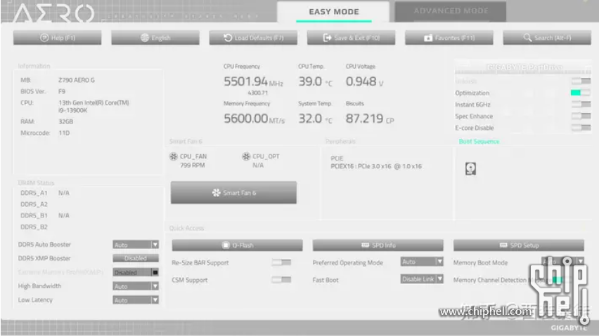

屏蔽牌bios越改UI界面越烂,今天回去打算退回老版本BIOS。

发表于 2023-11-15 11:06 | 显示全部楼层
盲人級的界面......好白(痴)
 楼主| 发表于 2023-11-15 11:09 | 显示全部楼层
JP_ToKyo 发表于 2023-11-15 11:06
盲人級的界面......好白(痴)
是的眼镜都看瞎了。这种配色眼镜受不了
