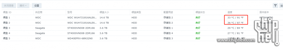

新加了两个16T HC550, 温度明显比4T的高出六七度, 和4T的挨一起的,处于同一风道的

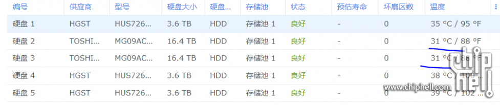

我的就不一样,4t温度更高,当然不是同品牌产品,最低的是2个18t硬盘
 楼主| 发表于 2023-11-13 10:37 | 显示全部楼层
你是东芝呀, 听说东芝是比较安静,温度也低很多, 你这么多盘,还是不同容量,怎么会是同一个存储池1?

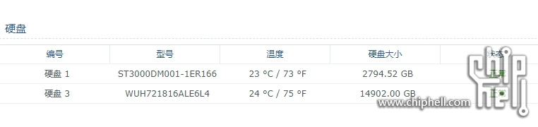

我的两块东芝mg08 16t只比室温高几度,一块21°,一块24°

发表于 2023-11-14 13:17 | 显示全部楼层
我现在精简了,4盘位就塞了2个盘,也不玩屯屯鼠了,看完直接删了,隔开放散热很好

发表于 2023-11-14 13:30 | 显示全部楼层
AAGun 发表于 2023-11-14 13:25
24度???这是啥理想环境啊。
丢在空闲的房间里,之前塞4块盘+放柜子里也热,主要还是现在气温低
