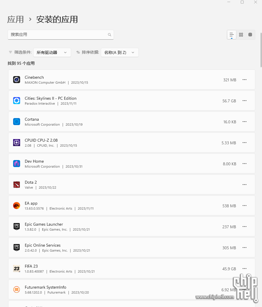

发表于 2023-11-14 20:01 | 显示全部楼层
supperbond 发表于 2023-11-14 19:42
服务进程有残留,而且安装上的那些SDK动不动就卡顿一下,不装这个丝般顺滑~~~ ...
直接这个地方就可以卸载掉,非常简单啊,没留下啥残余的。
 楼主| 发表于 2023-11-14 22:12 | 显示全部楼层
C:\Program Files (x86)\ASUS 下确实会有残留服务
发表于 2023-11-14 22:14 | 显示全部楼层
你看进程里面有吗?
