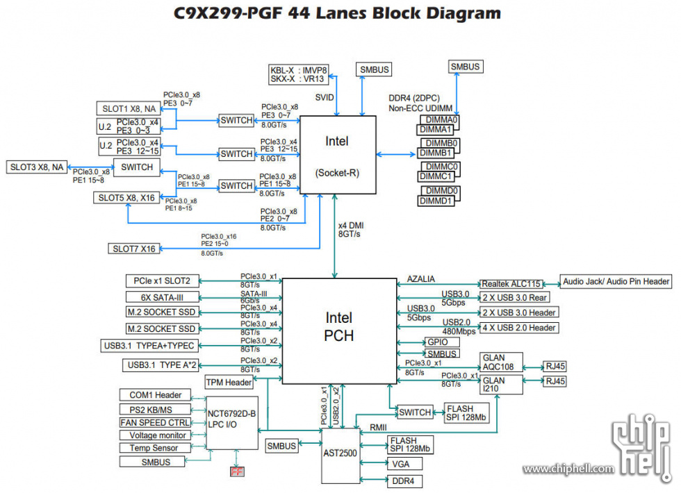

框图上看两个8643是连CPU的,M.2接的南桥,不太可能出现接U.2导致M.2失效的情况,不过U.2的兼容一直很迷。CD6挂Z97南桥重启会卡自检,硬盘灯狂闪SMART错误日志暴增好几万。

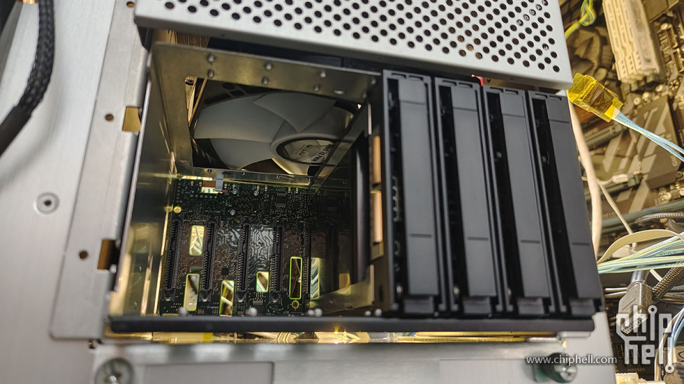

第一槽分拆x4x4x4x4, m.2*2转8654+8643*2转8611插intel u.2笼子,
总共8只u.2, 905p+900p+9A3+SN640 全部都能辨识&操作正常

NFHK的PCI-E x16转 4*8654(4i) + 4条8654(4i)转8611线
本打算走线美观点试过了PCI-E转2*8654(8i) + 2条8654(8i)转2*8611线
应该是线序问题只能辨识第一个盘
我也不打算折腾线材直接退掉换了上面那方案直接解决

另外还有x11sra-f上至强就舒服很多,因为是三条槽加两m2,刚好对应48lane,u2是连芯片组的,而x299是m2连芯片组
