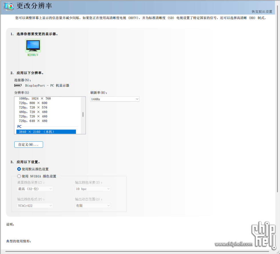

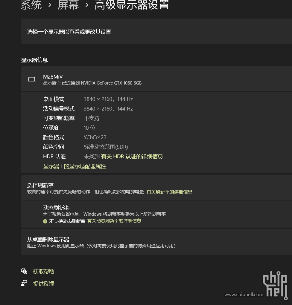

1060 6G JIJIA+28寸4k144hz 单DP接口输出

发表于 2023-11-15 10:45 | 显示全部楼层
hawie 发表于 2023-11-14 21:24
1060不是不支持DSC吗?双DP线连接的吗?
单DP线

发表于 2025-6-20 08:36 | 显示全部楼层
flyinglatios 发表于 2025-6-20 07:41
8bit不用压缩就支持的,10bit hdr需要dsc,1070就是因为这个前不久换了5070,否则我还不换了 ...
我这里看到是10bit HDR也可以正常使用哦 估计是显示器超频上去的 我是在nvidia控制面板里新建4K144hz实现的
