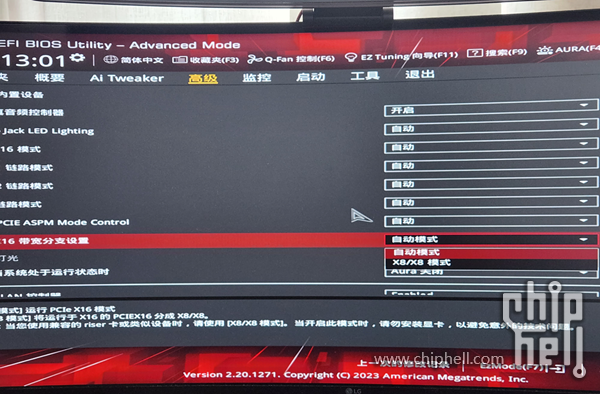

发表于 2023-11-16 21:19 | 显示全部楼层
tim6252 发表于 2023-11-16 15:13
谢谢你的信息提供  那就弄个X570I去  这个规格里 还是这个颜值看着最顺眼

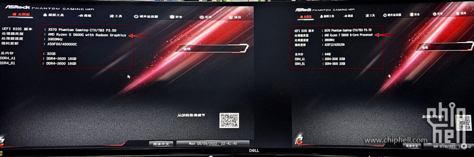

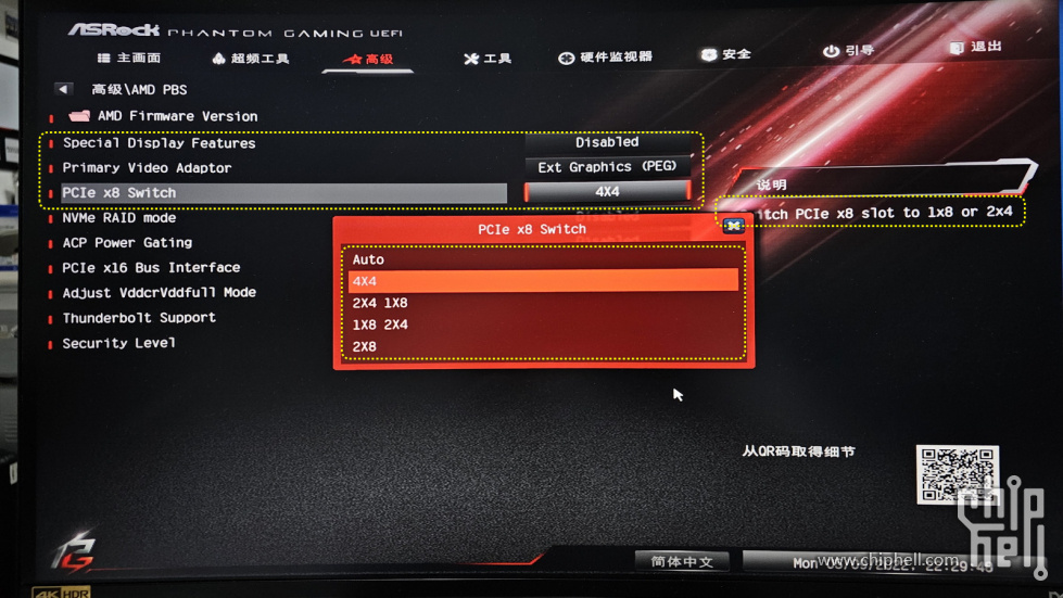

华擎X570I,是指这个华擎 X570 Phantom Gaming-ITX/TB3主板吗?如下图
如果是的话,这个主板的PCIE拆分情况,我测试过:
1.搭配:5800X+独立显卡(CPU内没有集成核显,PCIE通道充足)时候:
   为PCIE 4.0速率,显示可以设置4种拆分(特别注意:此时槽内插着一张显卡)。
   PCIE拆分介绍中显示,可以选择拆分为4种:(2X8),(4X4),(2X4  1X8),(1X8  2X4)
2.搭配:5600G APU(由于CPU内集成了核显,PCIE通道剩余不足)
   为PCIE 3.0速率,显示只可设置2种拆分。
   PCIE拆分介绍中显示,只可以选择拆分为2种:(1X8),(2X4)
BIOS对比图(左边5600G,右边5800X):
现在问题来了:
如果你想能够进行(4X4)的拆分,就要搭配5800X(非APU的)处理器。
而此时,必须要插显卡,就要用到一个转接卡……将4个通道通道分别独立分出去给显卡、其他设备。
机箱空间……,挂载条件……,设备之间与转接卡的兼容性……,都要再考虑考虑和具体测试。
-----如果你搭配的是5600G,实际操作中,特别注意一个华擎的BIOS显示BUG-----
华擎在PCIE拆分这个地方,有个BUG:仍然显示可以选择进行多种拆分……
然后我选择了(4X4)试试
然后插上一个“PCIE X16, 一分四的转U.2硬盘转接卡”,上面插有4片U.2硬盘。
发现实际只能识别到2片,还是3片硬盘(记不太清楚了),可以被识别到。

看来ITX确实够呛,我最近几天在几大厂客服咨询,只有X硕的客服发了官方发布的完整的PCIE拆分型号说明,特附上,X星、屏蔽牌,X擎的X东客服都一口说不支持(官方网站客服还在等待回复)。。。。。。。
https://www.asus.com.cn/support/FAQ/1037507
若打不开,请那啥
