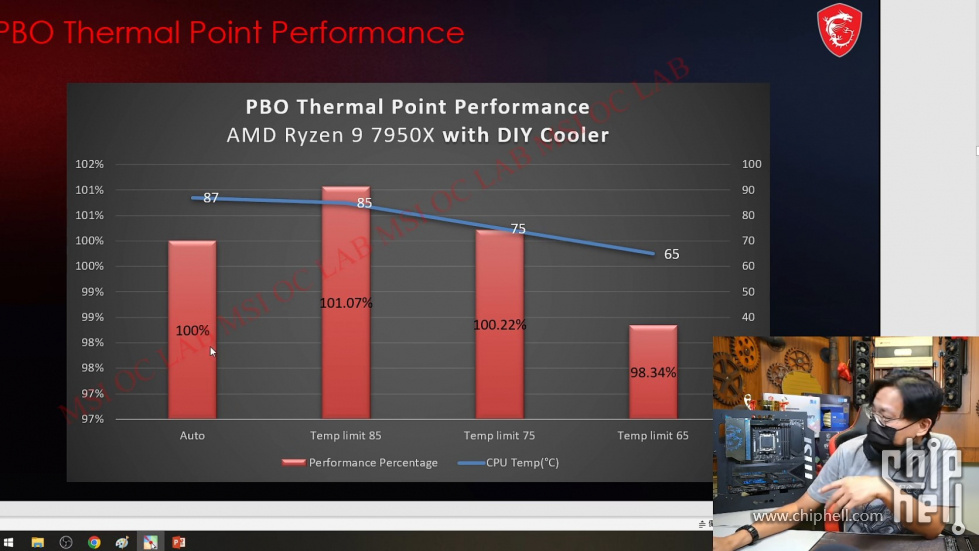

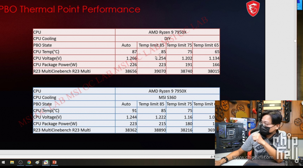

先引用MSI的两张图,林大这里已经说的很明白了,不赘述。

那么结合我自己的使用,提供思路,目的是让BIOS各项功能和CPU的特性在日常中结合更好,简言之物尽其用。

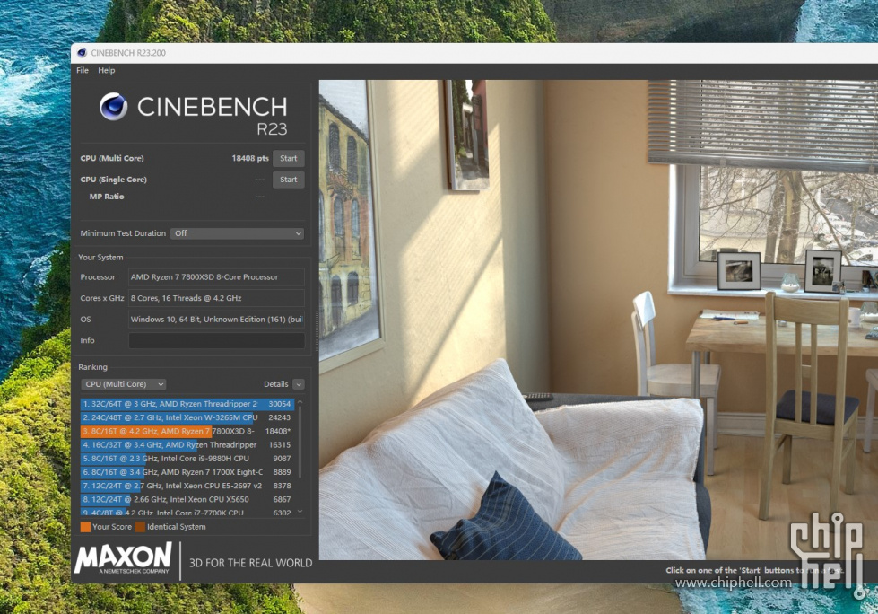

举个R23下7800X3D跑分的例子,以往AUTO睿频5050Mhz下,负压-30,得分十有八九183xx。
锁了4800mhz最高睿频,再锁65°温度墙,负压-25,得分是184xx。
1.保持5050频率对X3D来说做不到持久输出,cpu die的温度超过60°就开始不规律降频,我这里240和360水的实践,即便负压35加持后,依然稳不住全核4850不降频跑10分钟r23。360可能比240多跑个几十秒而已。追求全核效率就要考虑改善散热,也许只有开盖和冷水机。
