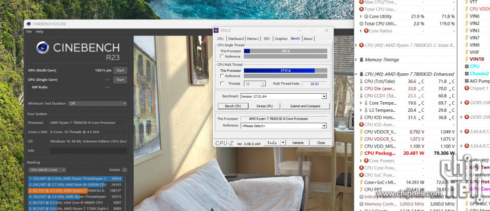

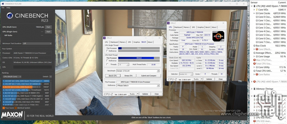

一直想试试拉点外频R23能不能破两万,没有外置时钟不能拉太多,先拔掉SATA硬盘,104稳不住103跑R23重启102.5稳了。
调了一会均衡稳定的数值外频102.3,负压减40,频率5165(-42分最高,R23能跑到19300,可惜停下来打字重启
r23运行在全核5125mhz上下,最高温75°功耗86w。其实距离温度和功耗墙还有很大余量,但上不去了。破2w难度还是蛮大滴,再等等看吧,,靠天吃饭。
不拉外频,负压40的分,CPU待机都不到30°了
