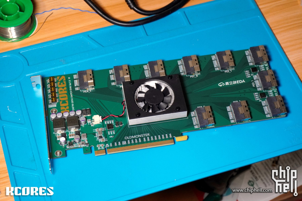

发表于 2023-11-19 08:32 | 显示全部楼层
上这张卡,莫说2块U2,就是上20块U2都行,可惜只有pcie3.0的速度

发表于 2023-11-19 22:29 | 显示全部楼层
这个厉害了,是哪个大神自己打的板子么??
发表于 2023-11-19 22:30 | 显示全部楼层
不清楚,海鲜看见过,关键词pex8796
发表于 2023-11-20 00:52 | 显示全部楼层
板子上写了,Kcores的OLDMONSTER,板子在嘉立创开源
https://oshwhub.com/malong/PEX8796_PCIE_GEN3_24PORT_Switch
https://oshwhub.com/malong/PEX8748_2SLIMSAS_4NGFF_GEN3
这张卡我有两张类似的原型卡kv911,之前一直以为x16的插到x8上要么运行不了要么会掉部分接口,不过M2转U2线还得另买,再一个那个原型卡很热,不加风扇idle66度,我就买普通的x8出四口原生U2用了

盐湖 发表于 2023-11-20 05:06
这张卡我有两张类似的原型卡kv911,之前一直以为x16的插到x8上要么运行不了要么会掉部分接口,不过M2转U2 ...
并不会,你把这它理解成pcie的交换机就成了,你就是插在pcie*1接口都能工作不影响下游你接几个设备,pex现在是博通著名电阻丝。单卡功耗20-30W当然热
