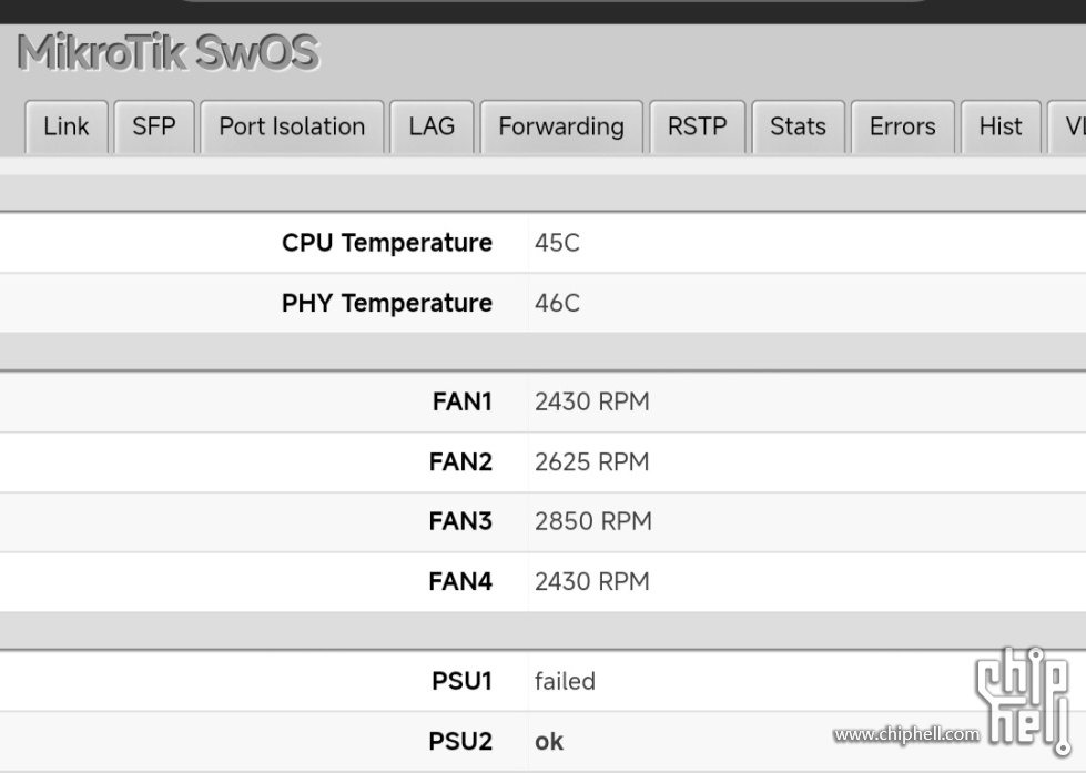

发表于 2023-11-23 11:50 | 显示全部楼层
正在用,都换了猫扇,放在弱点柜里面没啥声音。 10G口如果插满的确热量爆棚,尽量中间隔着空插。 插了2个sfp 10G,2个电口10G, 2个电口2.5G,室温24度左右情况下,猫扇全速转,phy温度58度,switch 54度。 用的ros系统,非常稳定

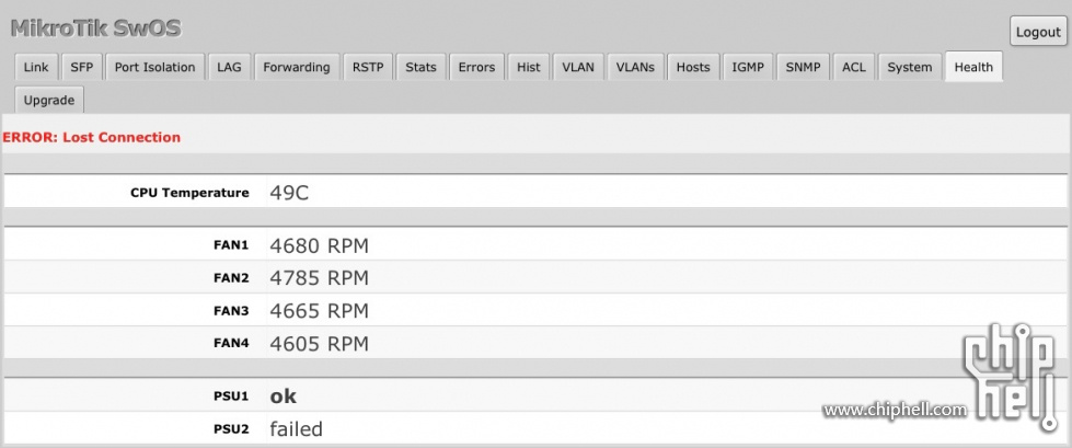

发表于 2025-1-10 20:04 来自手机 | 显示全部楼层
zjksjs 发表于 2023-11-19 12:06
在用,原装风扇比较吵。我自己换了猫扇,目前可以接受(不是放在房间)。 ...
我的也是四个猫扇,速度慢多了
