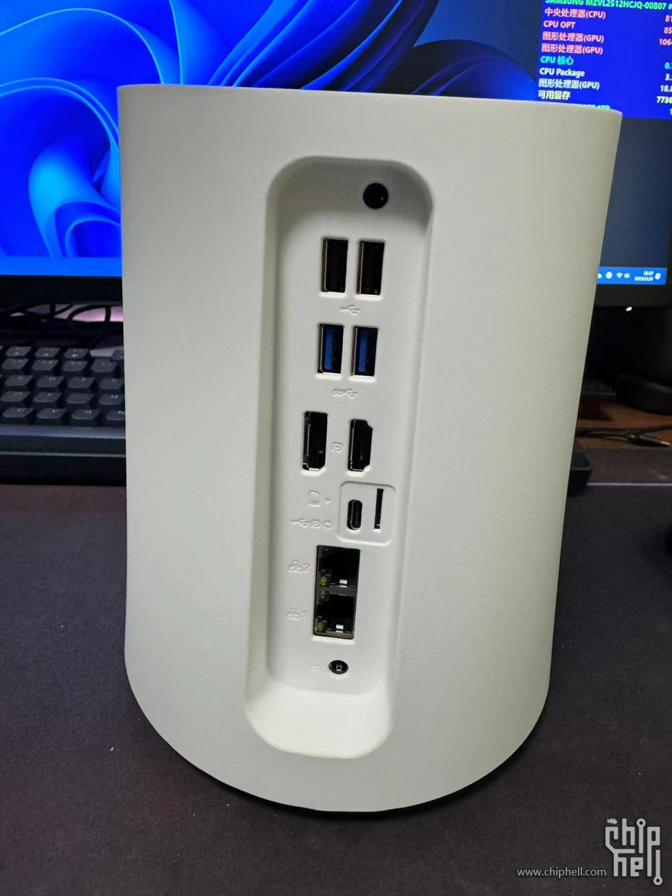

两个免拆3.5寸HDD位。装了个HC530 14T +一个2T的老古董,背面接口也还挺丰富的不过我没什么需求 只是装一个物理iStoreOS,DP*1 HDMI*1  2.5G网口*2  USB*4  还一个typeC 据说是全能的可以当显示接口也还支持供电输入。

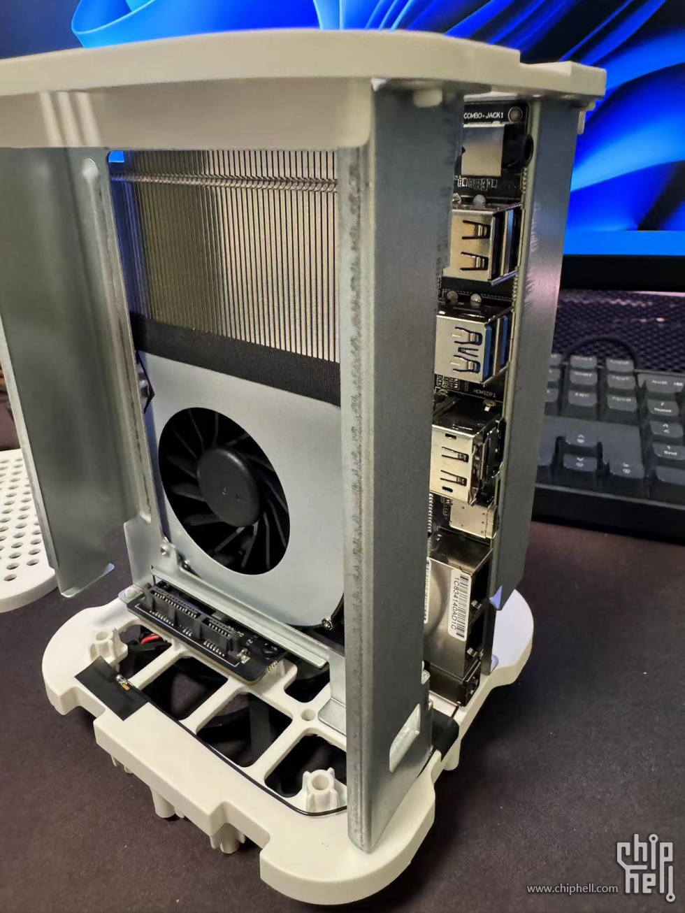

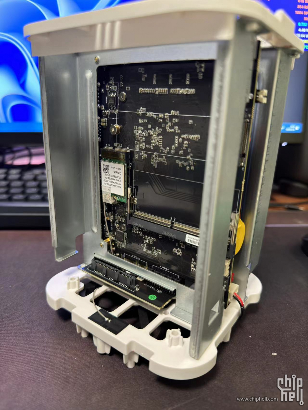

1个M2的接口  拿之前换下来的用了一万年的16G傲腾装个系统正好,然后只有1个DDR4的内存插槽不过对我也够用了,貌似N100也不支持双通道。还随机自带了一个打酱油的wifi网卡,对我也没用插在浪费电直接拆掉了。采用的是中间主板加两边硬盘的三明治夹层架构。CPU部分一个对于N100来说已经远远超模的“巨大”散热模块,用windows随便试了下 现在室温18度左右的天气 CPU满载大概也就50多度 且全程也没有听到风扇声音。机身底部有个9cm风扇 虽说是比较合理的垂直风道。但是硬盘下面的模块把风扇挡的差不多了。所以硬盘持续读写的时候最高都跑到了38-9度了。还一个缺点就是硬盘离主板很近 所以M2的硬盘 不能装散热片不然高度不够。其实个人感觉CPU部分完全没必要加风扇  保留散热片即可。把那部分的空间拿来放M2和内存应该会好不少。不过看了下他们家一个几个型号都是一个模具  只是感觉前面卖家的建议轻微改动了下,估计要做大一点的改动考虑到开模成本应该也不太可能了。

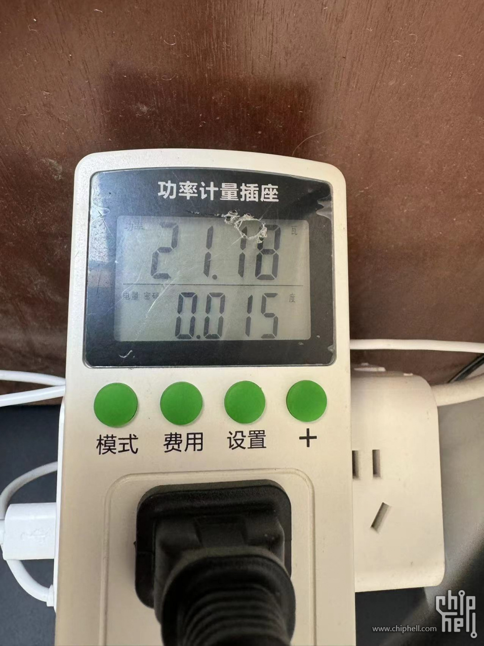

简单看了下功耗。两个HDD关闭休眠待机情况下 20W出头

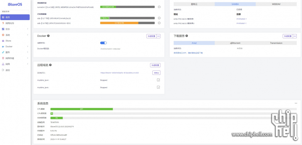

最后是温度部分,现在室温24度,物理机软路由系统下。其实本来把启动U盘 系统包什么的都准备好了 接好键盘显示器开机没来得及按到BIOS界面就直接进以前的软路由的系统了,发现也都可以直接用,也好省了不少事。
