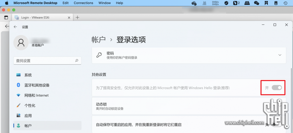

这题我会。
1 设置里面 账户-登录选项-其他设置 “为提高……仅允许……windows hello登录”  关掉
2 锁屏 登录选择选择用账号密码登录
然后就行了,这样本地密码凭据有了,远程也就ok了
 楼主| 发表于 2023-11-20 09:48 | 显示全部楼层
FallenSKY 发表于 2023-11-20 09:46
这题我会。
2 锁屏  ...
感觉是这问题了,今晚回家试试

yugu91 发表于 2023-11-20 09:48
感觉是这问题了,今晚回家试试
另外,操作之后再打开仅允许windows hello登录,也不会影响到远程的密码验证了,可能只有改了微软账号密码后才需要又来一次以更新本地密码凭据

增加一点,删除储存的pin码,要不还是嗝屁
