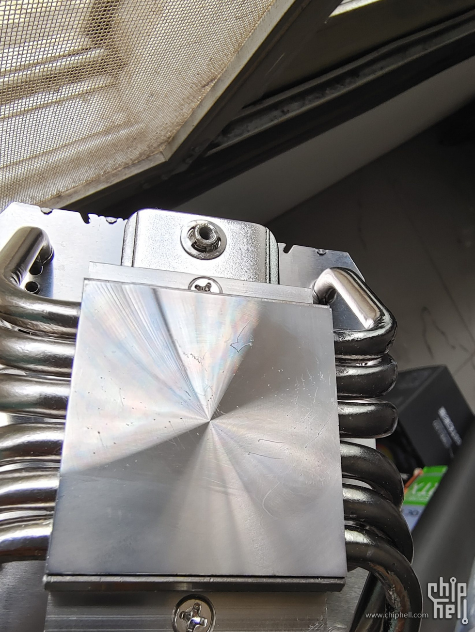

发表于 2023-11-21 21:41 | 显示全部楼层
kinglfa 发表于 2023-11-21 12:23
底座的样子发来瞧瞧~
当时我还以为是散热器问题呢,还问过散热器卖家。后来在B站看到类似案例,才知道是GD007硅脂的问题。

xxwkof 发表于 2023-11-21 21:41
当时我还以为是散热器问题呢,还问过散热器卖家。后来在B站看到类似案例,才知道是GD007硅脂的问题。 ...
我去  你这个太恐怖了 ,感觉压在沙子上

发表于 2023-12-10 14:02 | 显示全部楼层
这个划的挺厉害了
发表于 2023-12-10 20:10 | 显示全部楼层
估计拆散热器的时候还拧了一下吧,不仅有小坑还有圆形的划伤
