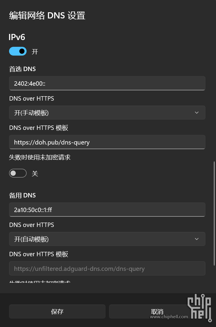

试了外面的DNS,大部分都被污染了,少数没被污染的速度也很慢,所以换回了国内DNS。用的是腾讯的dnspod,自动模板识别不了,所以填了手动模板。

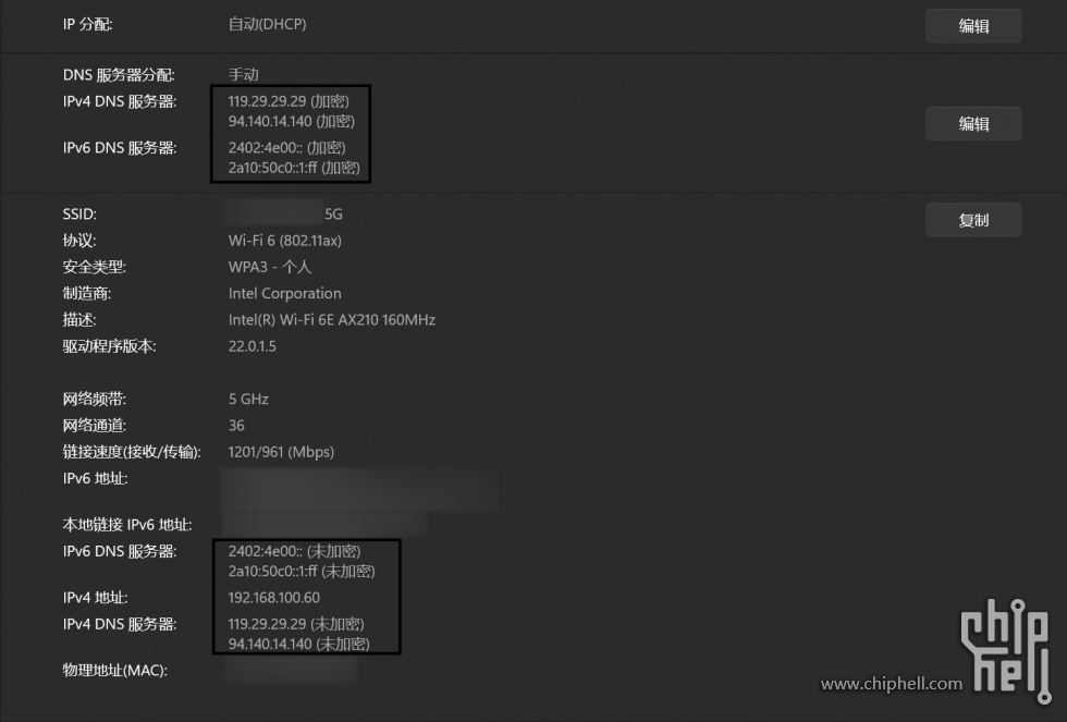

但是有个问题就是设置完之后,网络连接属性里上面显示加密了,下面仍然显示未加密,有人知道怎么回事吗?
笔记本和台机都是这个情况,设置完能感觉到各种登录和解析比原来慢了,下载也要卡一会儿才开始,感觉加密是在起作用了,不知道为什么还显示未加密

发表于 2023-11-22 21:29 | 显示全部楼层
DoH需要普通DNS来解析,而普通DNS是不加密的
 楼主| 发表于 2023-11-22 23:22 | 显示全部楼层
这点确实没考虑到,看来我白折腾了
