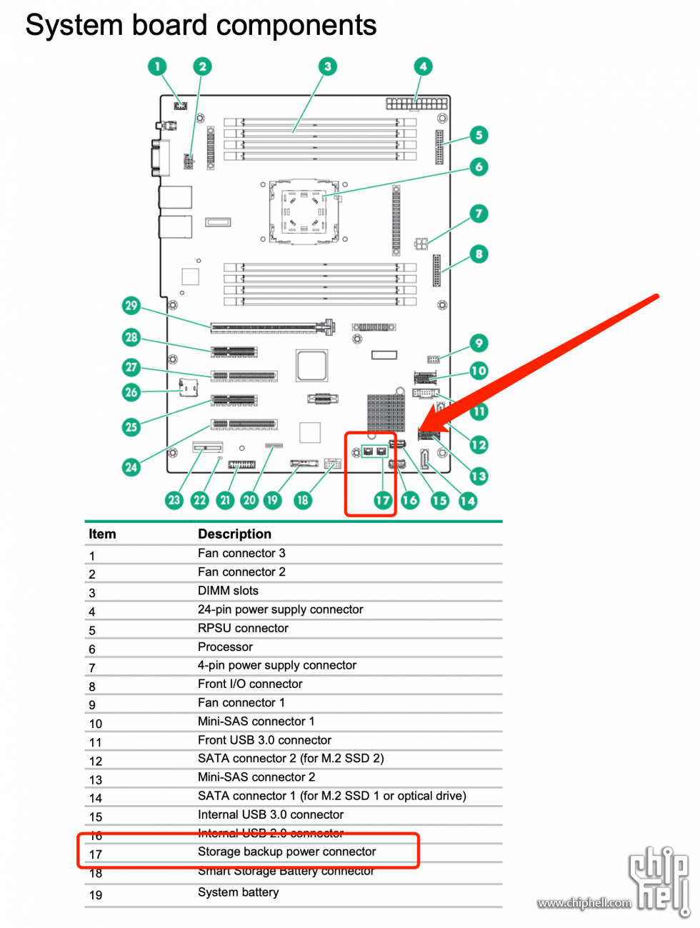

大家晚上好!请教个问题:
这个时间趁着ml110 gen9降价买了一台,然后又没了一个配套的P840的sas raid卡。

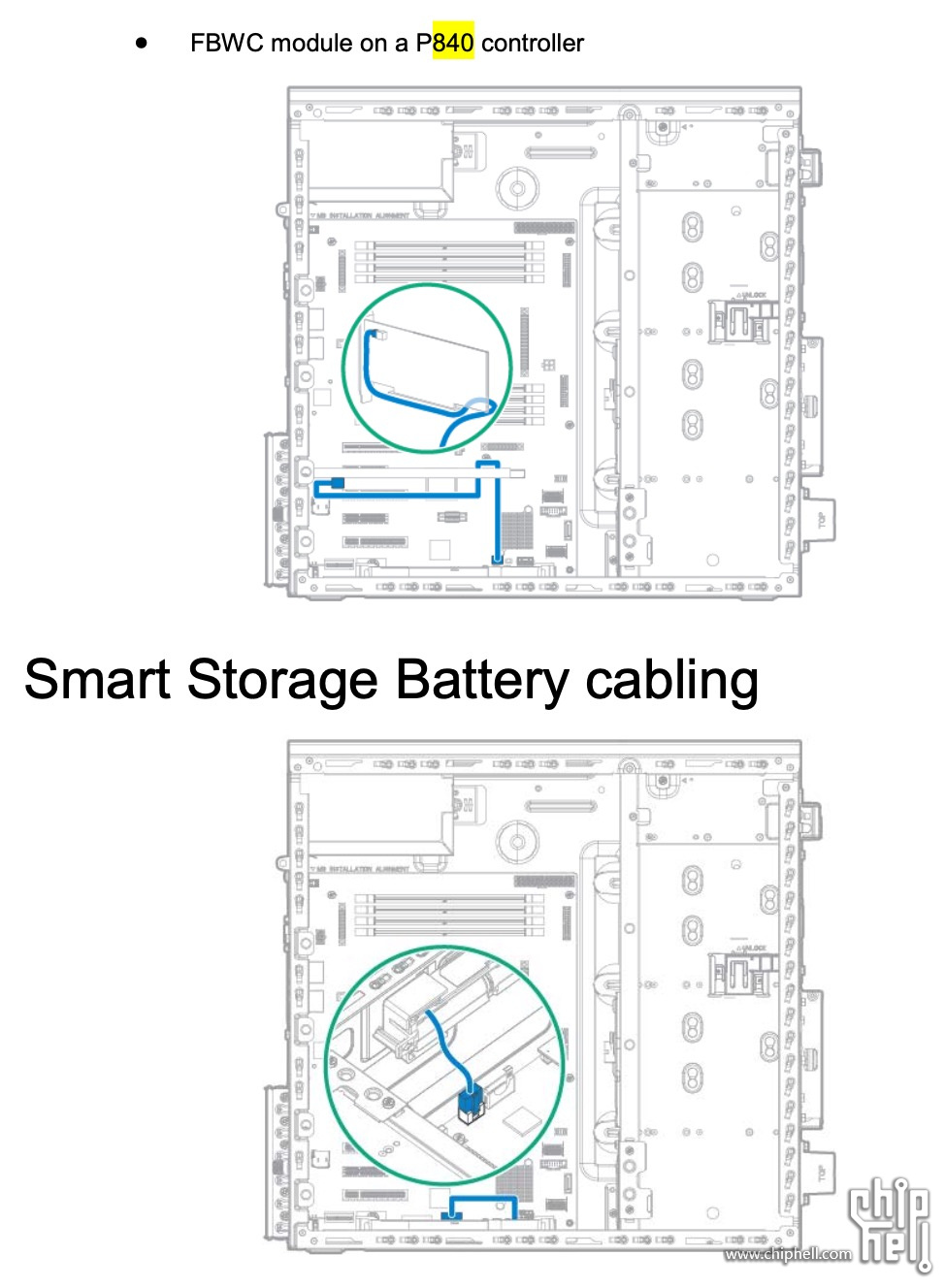

查了ml110 gen9的手册, p840的电池居然是接在ml110的主板上的,而不是接在raid卡上,这个未免也太奇怪了。
另外,这个卡的sas接口也很奇怪,是68pin的,按照说明书上要找一个68pin转2个8087的线,咸鱼上有20块一条的,就是不知道长度够不够。
另外,装了电池后,在卡的管理软件上也看不到(线还没有买,没有挂硬盘)。怪了
请各位有经验的分享一下经验,谢谢了!

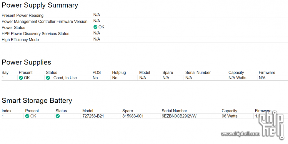

买的线都到齐了。现在有个问题,就是我的电池按照说明书已经插在主板上了,raid卡的电池的线也接在主板对应的插槽了。
并且在iLO的power里面也看到电池了,但是Raid卡里面还是说缓存的电池有问题。

查看详细信息中是否有报错代码
 楼主| 发表于 2023-11-27 11:15 | 显示全部楼层
6892731 发表于 2023-11-27 00:05
查看详细信息中是否有报错代码
是的,会报 313错误。
313-HPE Smart Storage Battery 1 Failure
但是iLO的电源中,又说这个电池是好的。奇怪就奇怪在这里。

确定所有线都接了么,还有一条缓存到主板的线
 楼主| 发表于 2023-11-28 10:07 | 显示全部楼层
对,17和18都接了。有意思的是,如果把电池拔掉,不会报313电池错误,但是储存会降级。如果把电池插上,会报电池313错误,储存也会降级。
发表于 2023-11-28 10:15 | 显示全部楼层
如果更新了BIOS和RAID卡的固件,还是有问题,那大概率是这个电池有问题
这个电池,有一段早期生产的批次,有通病
