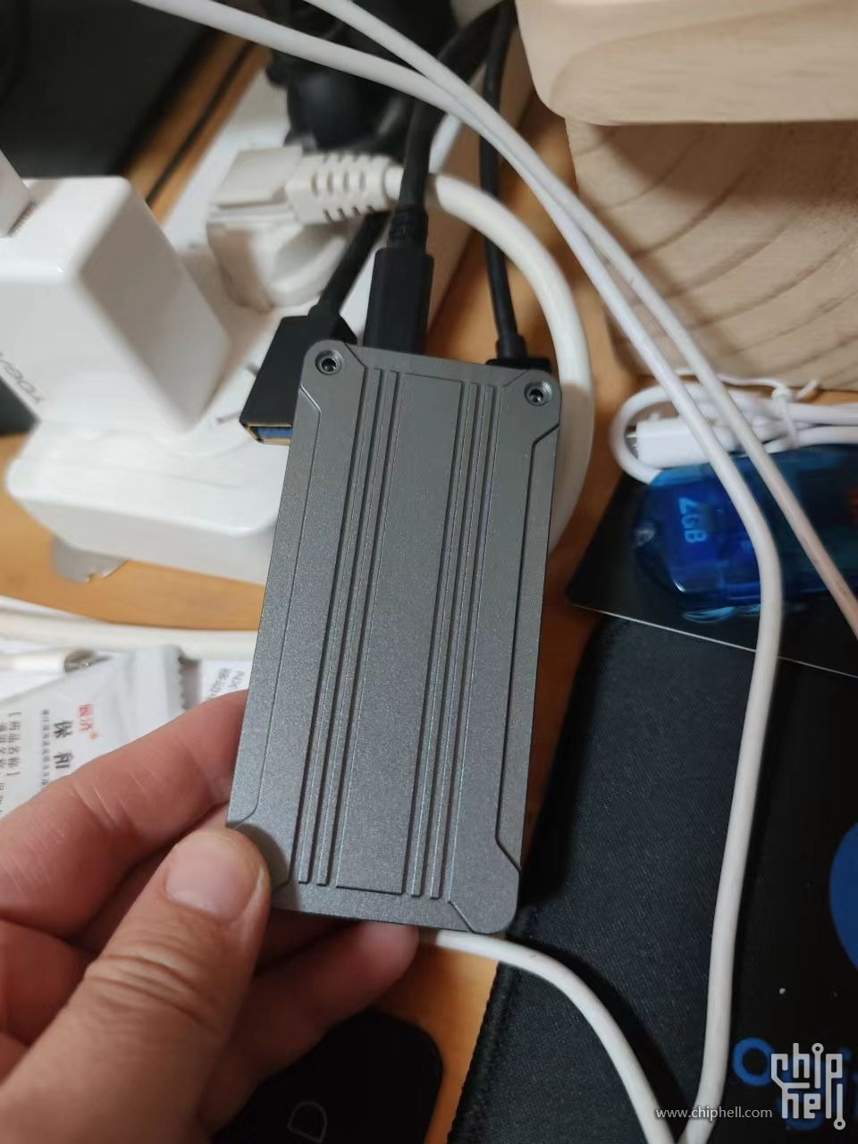

手滑,前两天又入了一个RTL9220主控20g速度的nvme盒子,装好pm9a1插电脑上有快20分钟了,温度比较低,跑了下娱乐的AS SSD,也没见温度上来,比asm2364好多了,这个似乎可以让WTG党狂喜了,我后边再继续观察观察试一试,如果可以长时间插电脑,就日常用了

 楼主| 发表于 2023-11-23 11:30 来自手机 | 显示全部楼层
wuwufei 发表于 2023-11-23 10:00
这盘插20G口,会自动弹出再插入吗?每次不安全记数会加1吗?
反复试了几次 好像没有不安全计数 至于断电再连上 目前没发现这种情况

发表于 2023-11-23 14:31 | 显示全部楼层
我以前那个asm2364的盒子接20G的接口就会弹出再连上,每次都这样,每一次不安全计数会加一!

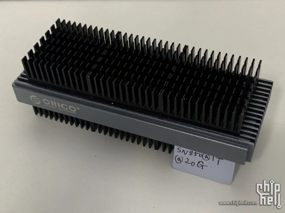

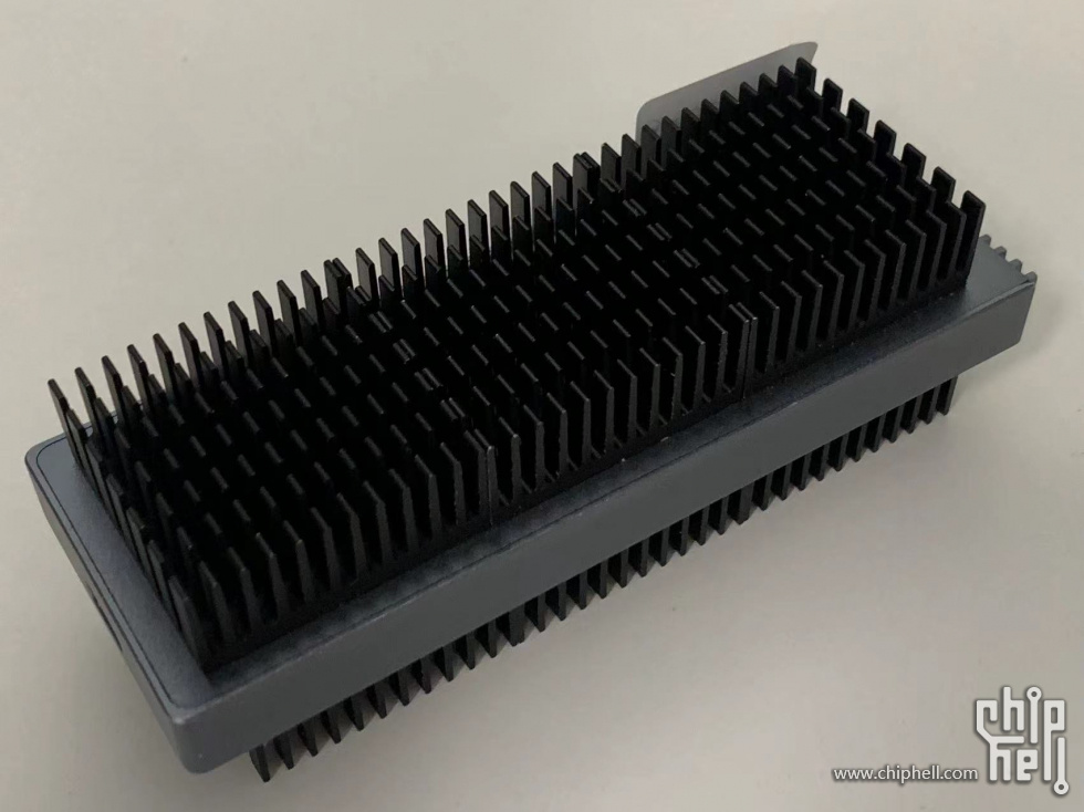

发表于 2023-11-23 14:38 | 显示全部楼层
楼主随便买几个铝挤散热块贴上面,就随便用了,随便用还不烫手~
这东西揣兜里面硌得慌啊
散热没那么不堪吧,贴好散热贴,没那么热
发表于 2023-11-23 14:55 | 显示全部楼层
这么多散热片
这是直接变身狼牙棒成为防身武器的节奏。。

发表于 2023-11-23 15:13 | 显示全部楼层
chnfeeeeeef 发表于 2023-11-23 14:52
这东西揣兜里面硌得慌啊
如果是长期插着不拔的话
如果没有风扇吹
所有的m2固态移动盘待机都是温热的温度
此时如果进行测速或者上百G的读写
基本上都会掉速或者掉盘
加上散热片就不会了
发表于 2023-11-23 16:27 | 显示全部楼层
我都是买10块钱的4铜管服务器拆机散热器放上去。。。
