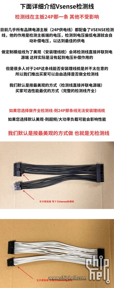

CPU和GPU的8pin线这个倒是好说,但主板24pin这个Vsense检测线是否需要并联,对性能电压影响大吗?
我个人肯定是倾向于无Vsense检测线,因为看着确实挺影响美观的,但不清楚这个影响有多大。
另外有大佬能推荐个靠谱定制线店铺吗?

这就是逆向仿制的通病,根本不知道为何这般设计,然后自作聪明
发表于 2023-11-24 12:46 | 显示全部楼层
检测线是保证到板端的电压,换句话说 用来补偿线上的压降用的。
粗暴的总结一下:如果 线很短且用的线比较粗 ,不超频,可以不要。

是30cm、16awg 1.5平方压纹编织线

当然需要检测线,它保障了主板端的电压,检测线可以用比较细的线做。
