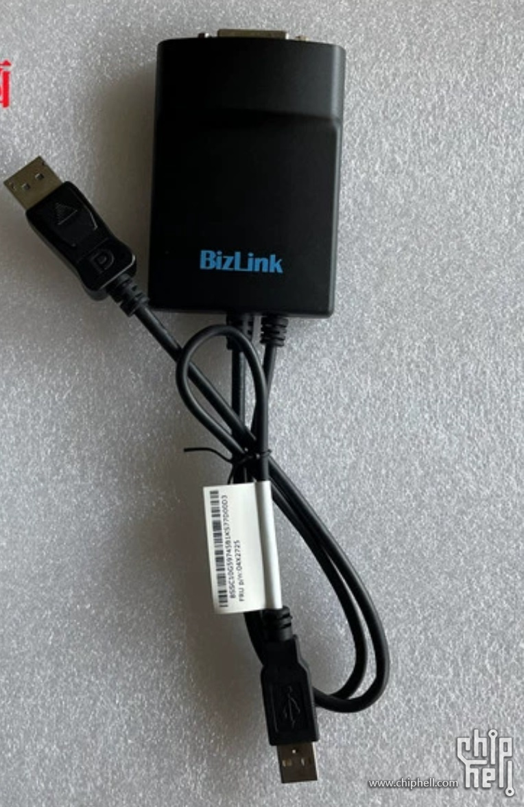

前段时间淘了个艺卓CG303W,也是只有dvi口,显卡只有dp和hdmi,开始的时候买了好几根dp转dvi的线,都是无法2k(别信卖家介绍或承诺,说是主动式的,也都是假的),
最后发现了真正的主动式线,就是额外带usb线的,新的价格得好几百,黄鱼150左右能找到。装上后直接就可以2k了。

真正的主动式线,就是额外带usb线,这个usb线是供电,用于信号放大的?

发表于 2023-11-25 13:11 | 显示全部楼层
买到手才发现转接器很大一坨,卖家说usb是给里面芯片供电的,是真正双通道信号

BillGates 发表于 2023-11-25 13:11
买到手才发现转接器很大一坨,卖家说usb是给里面芯片供电的,是真正双通道信号 ...
应该是给信号功放供电的
