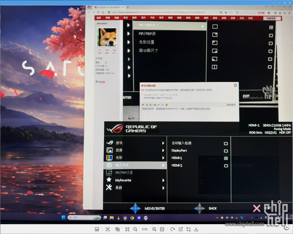

各位有这款显示器的,菜单这功能能打开么?我这一直就是灰色的

 楼主| 发表于 2023-11-25 17:08 | 显示全部楼层
zhoualive 发表于 2023-11-25 14:18
PP/PEP模式 测试了下可以点
我看你是DP,难道我是HDMI才不行?你第二张图PIP那里也是灰色的,我选择不了直接就跳到下面我的收藏那里了

发表于 2023-11-25 17:13 | 显示全部楼层
HDMI 不清楚。。我一直用DP
图像 ---------- 画面控制 这里如果选的不是第一个全屏。其它选项    PP/PEP模式 就是灰色 用不了
有些选项是开了 某些就开不了
 楼主| 发表于 2023-11-25 17:16 | 显示全部楼层
zhoualive 发表于 2023-11-25 17:13
HDMI 不清楚。。我一直用DP
图像 ---------- 画面控制 这里如果选的不是第一个全屏。其它选项    PP/PEP模 ...
谢谢你,我解决了,我一直是全屏幕,刚才把画面控制 改成别的再改回全屏幕后,PIP这里就不灰色了
