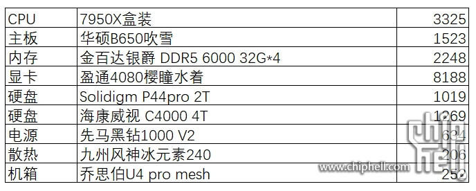

同事码农,突然想装台机器跑ai了,本来一开始是推荐他买整机的,不过看了一圈,整机的配件搭配总归有点蛋疼,而且我同事要求7950x+128G内存+4080也没啥合适整机可以推荐,于是帮他攒了一台,配置如下,总价差不多19000,大家看看有啥要调整的吗?
攒完算算总价发现自己攒机和现在的整机价格比真没啥优势,我选配件价格时候已经尽量叠加各种优惠了,结果总价还是和整机商的报价差不多(把内存硬盘减到和类似配置整机一样的话),唯一的优势就是配件都是自己挑的,配件想选啥就选啥
发表于 2023-11-26 11:25 | 显示全部楼层
一下子不知道该从哪里开始吐槽
发表于 2023-11-26 11:36 来自手机 | 显示全部楼层
整机本来就有价格优势,他们批量拿货的。 不过整机也就只有特定配件便宜,一般都是他们要拿来销货的便宜,玩diy看来正常的配件可能还是贵一点,重灾区就是主板 电源
发表于 2023-11-26 11:38 | 显示全部楼层
整机给你来个13900K+ddr5 64G@4000mhz内存,很多东西小参差异大差很多i的,这配置下13900k我怀疑连zen3都打不过

发表于 2023-11-26 11:39 | 显示全部楼层
280的散热估计压不住全速的7950X吧,机箱还是个闷罐。建议如果空间足够大上antec 的P1,另外系统盘这个价位上新版990pro应该靠得住。硬盘的话,我被之前的海康巨坑给吓到过,可以考虑上宏碁掠夺者或者长城GW7000。
 楼主| 发表于 2023-11-26 11:46 | 显示全部楼层
黑钢 发表于 2023-11-26 11:39
280的散热估计压不住全速的7950X吧,机箱还是个闷罐。建议如果空间足够大上antec 的P1,另外系统盘这个价位 ...
我之前用7950x发现这u其实对散热要求不高,240和塔式散热基本都能压住,就算换到360散热,跑fpu也就频率高了0.1ghz而已,这个是给朋友配,还是想着尽量帮他省省,所以选了个便宜静音的。
机箱确实是有点闷罐,这个也是我比较犹豫的,不过这台机器是放在公司里的,灰有点大,所以犹豫再三还是选了个闷罐,本来一开始还想选先马黑洞这样更闷的(因为我同事要求机箱低调),但是怕温度太高,就选了这个,实在不行到时候就风扇拉猛一点吧,反正办公室里风扇的噪音也不算啥。
仓库硬盘谢谢提醒,我再看看你说的这两个
发表于 2023-11-26 11:50 | 显示全部楼层
自己装电源散热这些配件用的也不是很好的,看着没有性价比,去掉4080的价格还得1万多,现在卖的高端整机不带显卡的基本不过1万。建议你还是找个卖整机的店,升级一下觉得不好的配件

 楼主| 发表于 2023-11-26 14:41 | 显示全部楼层
kingpino 发表于 2023-11-26 11:50
自己装电源散热这些配件用的也不是很好的,看着没有性价比,去掉4080的价格还得1万多,现在卖的高端整机 ...
因为他要的内存和固态太大了,我试着去和整机商的报价比过,如果把内存和硬盘降到和整机商的配置差不多那么价格也是差不多的
 楼主| 发表于 2023-11-26 14:43 | 显示全部楼层
xxyyy159 发表于 2023-11-26 12:07
没啥问题,你朋友做剪辑的?需要这么多固态和内存
他跑ai的,我也说应该用不着这么大,但他自己说要这么大内存和硬盘

发表于 2023-11-26 15:24 | 显示全部楼层
机箱换个大的 电源换个海韵代工的
发表于 2023-11-26 16:03 | 显示全部楼层
除非玩itx或者matx机箱,不然按你同事说的准备买整机更有着数。

发表于 2023-11-26 18:56 | 显示全部楼层
不推荐水冷,有漏水风险
发表于 2023-11-26 19:02 | 显示全部楼层
这两个硬盘加起来都2300,为何不直接上SN640 7.68t+转接板呢?
其他的,可能会建议加100换成海韵代工的九州风神或者追风者
 楼主| 发表于 2023-11-26 19:05 | 显示全部楼层
其他的,可能会建议加100换成海韵代工的九 ...
这两个硬盘坏了我可以让同事去找品牌售后,如果sn640坏了,同事就要找我了
发表于 2023-11-26 19:38 | 显示全部楼层
既然是码农那它的要求就是稳定不出问题就行
128G内存 4条频率好像只能稳5200-5600之间
散热肯定就是风冷 水冷漏水码农活白干
P44 PRO直接上个带风扇的散热器
发表于 2023-11-26 20:57 | 显示全部楼层
AI其实挺费硬盘的,推荐把4T换成二手企业级的SSD或者新的HGST,训练结果往企业级硬盘里面放。身边有人2年写挂了一块西数紫盘。

 楼主| 发表于 2023-11-27 15:11 | 显示全部楼层
散热肯定就是风冷 水 ...
他不打游戏,其实内存频率无所谓,不能上6000那就5200用好了,开机还快
 楼主| 发表于 2023-11-27 15:12 | 显示全部楼层
MrFr 发表于 2023-11-26 20:57
AI其实挺费硬盘的,推荐把4T换成二手企业级的SSD或者新的HGST,训练结果往企业级硬盘里面放。身边有人2年写 ...
其实一开始我是准备把我的7.68T铠侠CD6给他的,不过想想这货没保修,万一挂了就麻烦了,所以还是给他配了这两个m2固态。
发表于 2023-11-27 16:50 | 显示全部楼层
sthuasheng 发表于 2023-11-26 11:46
我之前用7950x发现这u其实对散热要求不高,240和塔式散热基本都能压住,就算换到360散热,跑fpu也就频率 ...
7950X是是个散热器都能用,但是你给他足够强的散热器他就在猛一点,英特尔那边是现在你上360/480都猛不起来来了
机箱建议换个通风好点的箱子,基于现在14CM风扇或者一体水都不给力踏踏实实上那种多12CM风扇位的吧除非肯花钱配好扇子
存储主力盘新版本990PRO SN850X 和P44PRO推荐P44PRO省钱可以上P41 京东899
存储盘1000多的4T只有联芸和长存颗粒的方案,不推荐海康,这货炯炯有神,宏碁、雷克沙有京东自营,达摩天枢没自营反正我自己只用了7100,大仓库是年初买的SN640。
发表于 2023-11-27 16:51 | 显示全部楼层
sthuasheng 发表于 2023-11-27 15:12
其实一开始我是准备把我的7.68T铠侠CD6给他的,不过想想这货没保修,万一挂了就麻烦了,所以还是给他配了 ...
要保修 加点京东自营SN640呗,反正SN640价格涨起来了里外里差不了多少了 归档盘又不需要多块的速度
