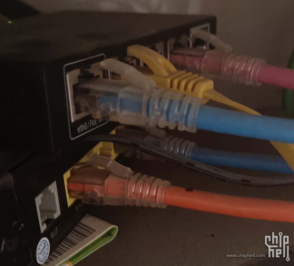

刚才剪了根华为2012年猫带着跳线,做工还行,触电没有氧化,铜包铝。 还有跟中兴光猫跳线,几个月前有问题,摸起来软软不用想全铝的。 Screenshot_20231126_184305.jpg
日线2017年安装 ,买了泛达网线,哈哈做工一流。以后换线换泛达吧
发表于 2023-11-26 18:49 | 显示全部楼层
手上超五类水晶头amp兼容性太差了,很费头。有压痕,一包100个,浪费20多个,还不如Powersync超五类水晶头。又买了个宝工钳,用过二次压Powersync 6类水晶头就吃土了。
发表于 2023-11-26 18:55 来自手机 | 显示全部楼层
上面图水晶头是Powersync和东霖混合体。拼凑起来了,还是推荐买三叉水晶头,压线不跑偏。
