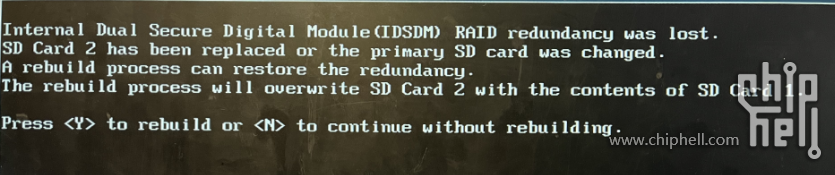

启动过程中,会报错,并询问是否重建(如图1)。无论选择是否,都会出现另一个错误 (如图2)。在idrac界面查看,会显示SD2 offline(如图3).

图1
