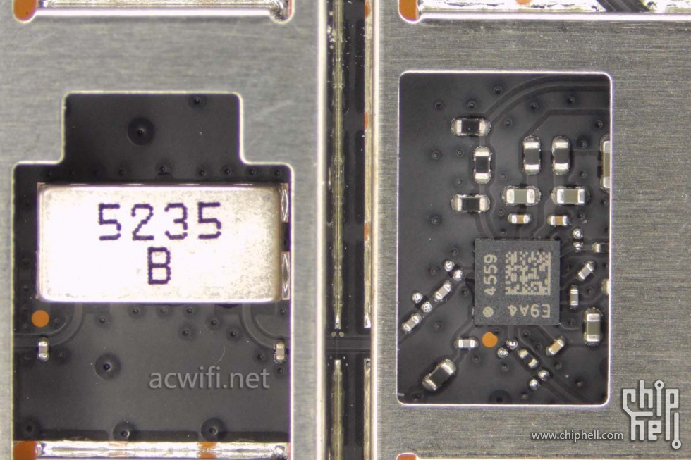

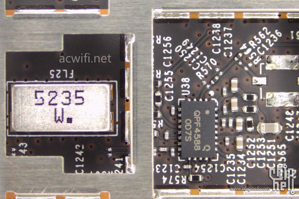

看芯片封装面积都知道功率大不大了,而且摆放位置也有影响

https://www.qorvo.com/products/p/QPF4588
https://www.qorvo.com/products/p/QPF4559
根据官网资料,初步看,似乎是封装更小的4559功率稍大。
不过也正常,新产品对5年前的老产品有碾压没啥奇怪的。

虽然但是,这是封装,不是裸die
 楼主| 发表于 2023-11-28 12:09 来自手机 | 显示全部楼层
POUT = +15 dBm MCS11 HE160 -43 dB Dynamic EVM
并没有
 楼主| 发表于 2023-11-28 12:10 来自手机 | 显示全部楼层
alwayskid 发表于 2023-11-28 11:58
虽然但是,这是封装,不是裸die
那谢谢你的指正,该说封装面积更严谨

发表于 2023-11-28 13:15 | 显示全部楼层
并没有
acwifi的数据来源有问题。官网数据如下。
POUT = +20 dBm MCS11 HE80 -43 dB Dynamic EVM
而acwifi给出的
POUT = +16 dBm MCS11 HE80 -43 dB Dynamic EVM
这里直接少了4dBm。
至于HE160的数据,估计要签NDA才能给到更详细的。

另外这里说的QPF4588应该是QPF4588A吧。
带A后缀的是2021年的,比2018年的4588新的多,性能也好一些。
但官网始终没有给出可以直接对比的实际性能。测试条件一样的仅有MCS11 HE80 -43 dB Dynamic EVM。
而此时
4588是+18dBm
4588A是+19dBm
4559是+20dBm
 楼主| 发表于 2023-11-28 14:08 来自手机 | 显示全部楼层
但官 ...
你说得对,但猴米三个4559机型测速都比4588差,那我还是更信结果论一点
发表于 2023-11-28 14:14 | 显示全部楼层
Qorvo这类企业没必要在规格上掺水。
真要是造假了,竞争对手早就开心写文章嘲讽了。(就跟当年的LT嘲讽ADI一样,当然后面ADI把LT收购了)
认为是小米/红米能力不足好了。
