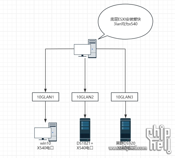

求教各位大能,上图所示,连接好网络以后,只要群晖端MTU设为9000就无法连接,但是直连就正常。求解惑!

之前微博看过,忘记是巨帧还是MTU了,只要一处改了,其他别处都要改,否则就会出现连不了

首先没必要改巨型帧也可以达到万兆。非要改巨型帧,在ikuai里也要改对应端口的MTU。

求教不改巨帧怎么达成万兆!
其次,我在爱快里面也设置了端口MTU,但是爱快失联....
发表于 2023-11-29 14:12 | 显示全部楼层
全都默认1500
本身就可以达到万兆网速的

不用厂家 网卡巨帧的定义不一样, 你设置了要一个个ping过来测试, 不一定是9000的。
ping 192.168.0.2 -f -l 8972
一个个地址ping过来试试链路哪里不同吧。
