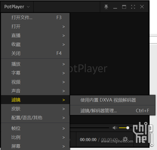

发表于 2023-11-30 00:11 | 显示全部楼层
发表于 2023-11-30 02:43 | 显示全部楼层
ghj 发表于 2023-11-29 23:33
*pot*player怎么更换硬解的解码器
内置dxva解码,在下面的滤镜管理里面还有dxva的详细设置。主要是是否优先使用dx11解码,是否使用dxva2.
如果取消内置dxva选项,则默认使用ffmpeg。
在滤镜管理页面还可以设置为系统默认解码,一般也是硬解。
然后,还是滤镜管理页面,视频解码那一页,选添加外部滤镜,可以选你下载好的mpc解码器,或者lav解码器(这个可能需要与lav分离器一起用)
发表于 2023-11-30 03:00 | 显示全部楼层
另外,从mediaInfo可以看视频文件的编码规格,而不只是通过文件名判断
