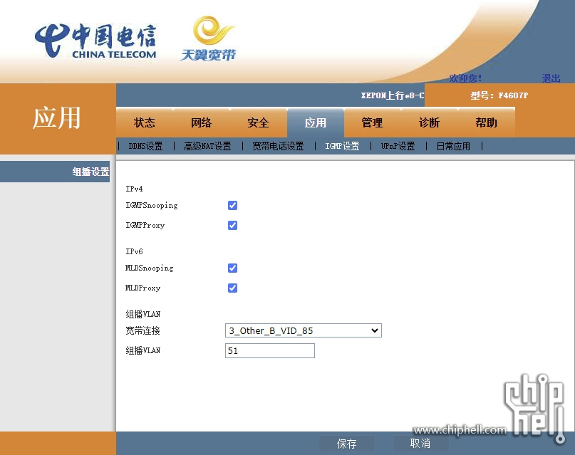

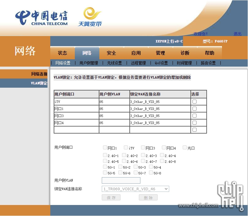

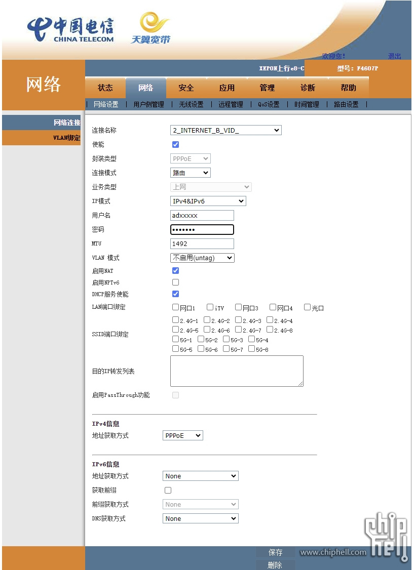

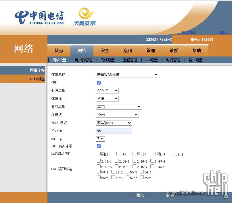

DAY1
1.网络环境。光猫-1口接主路由器,光猫-2口接电力猫A,光猫-3口网线接电脑,电力猫B接IPTV盒子。
2.电脑会自动获取到光猫的IP地址,一般为192.168.1.1,然后超管账号密码登录。
3.设置光猫为路由模式(为了能激活IPTV盒子)
4.去IPTV盒子开机,上线,看看是否网络验证通过。电视是否正常
5.如图,跟着做,新建WAN链接
6.然后切回桥接模式
7.光猫设备的端口应该可以发现设备,记得检查下
现在至少IPTV没断开,还能继续看。。。待观察,是不是重新验证的时候再切换路由还不得而知
一切都是测试不知道是否成功
