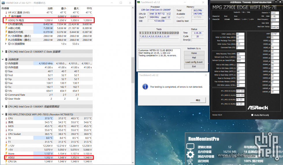

你会发现,当下8200频率,SA、VDDQ、VDD2三者全是1.35V就能通过

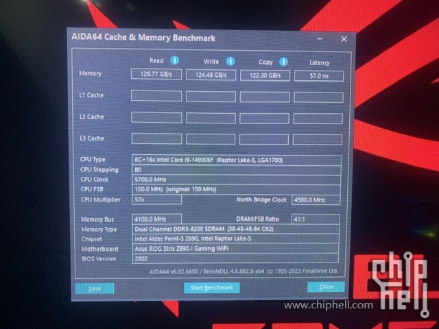

经过调整ODT后,然后又神奇发现原来极难开的8266频率有机率开起来
以上测试仅仅表示ODT找到了最佳值而并非稳定,这时记下两条内存的ODT最佳值,套上后去超频,发现电压不怎么调也稳定(提高多少因平台不同而异)

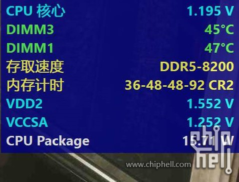

现在8200烧稳,CPU(SA1.35V、VDDQ1.44V、VDD2-1.43V)
一年前烧机8200CPU(SA1.25V、VDDQ1.55V、VDD2-1.55V)电压已经降了许多

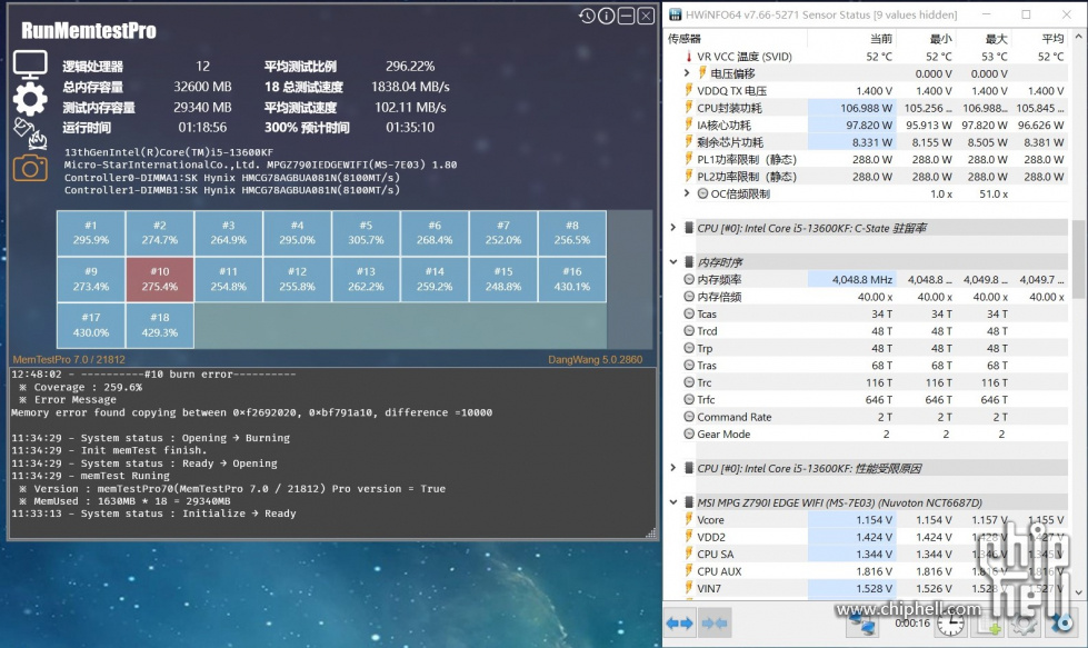

8100ODT
专门验证ODT烧机
我知道自己的这块U在8000以上频率烧机全自动电压是烧不过去的,专门验证一下,没加参数,烧到259%
套上ODT烧机马上通过
这颗U就只能这种程度了。
虽然花的时间有点多呐~但是吗~有提升。
