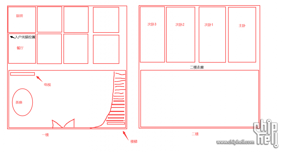

亲戚家里是多年前自建的别墅,没有分布网络线,现在都是走明线,一直说家里网络信号不好,让我去看看,我看了一下,户型图大概如图,双层结构,之前买了一个路由器放在电视位置,后面还是说信号不太行,这次准备给他安排ac+ap组网,预算差不多2000左右吧,不知道行不行,想让大家帮忙看下,或者大家有没有其他什么比较合适的方案或者设备推荐一下,感谢

无线mesh稳定吗?我其实也不想拉有线,哈哈哈

农村的自建房,有300平方感觉,而且墙挺厚,表面还有瓷砖,感觉穿墙信号可能不太好

而且卧室我只是简单画了一下房间,其实房间里面还有衣柜,卫生间

因为去他家看了一下,面积大,墙体厚,墙面也不少

我本来想的是买个华为的H6 1母3子路由,母路由放在大门附近墙上,可以辐射大厅及靠近大厅的房间,另外三个就放卧室,信号从楼上覆盖到楼下,比如卧室4放一个覆盖楼下餐厅,卧室1一个,另外一个再看下哪里有需要再安装

你这户型画的好抽象,反正总体就是能有线就有线,实在不行就考虑无线mesh

哈哈哈,画的不太行,看概念吧
