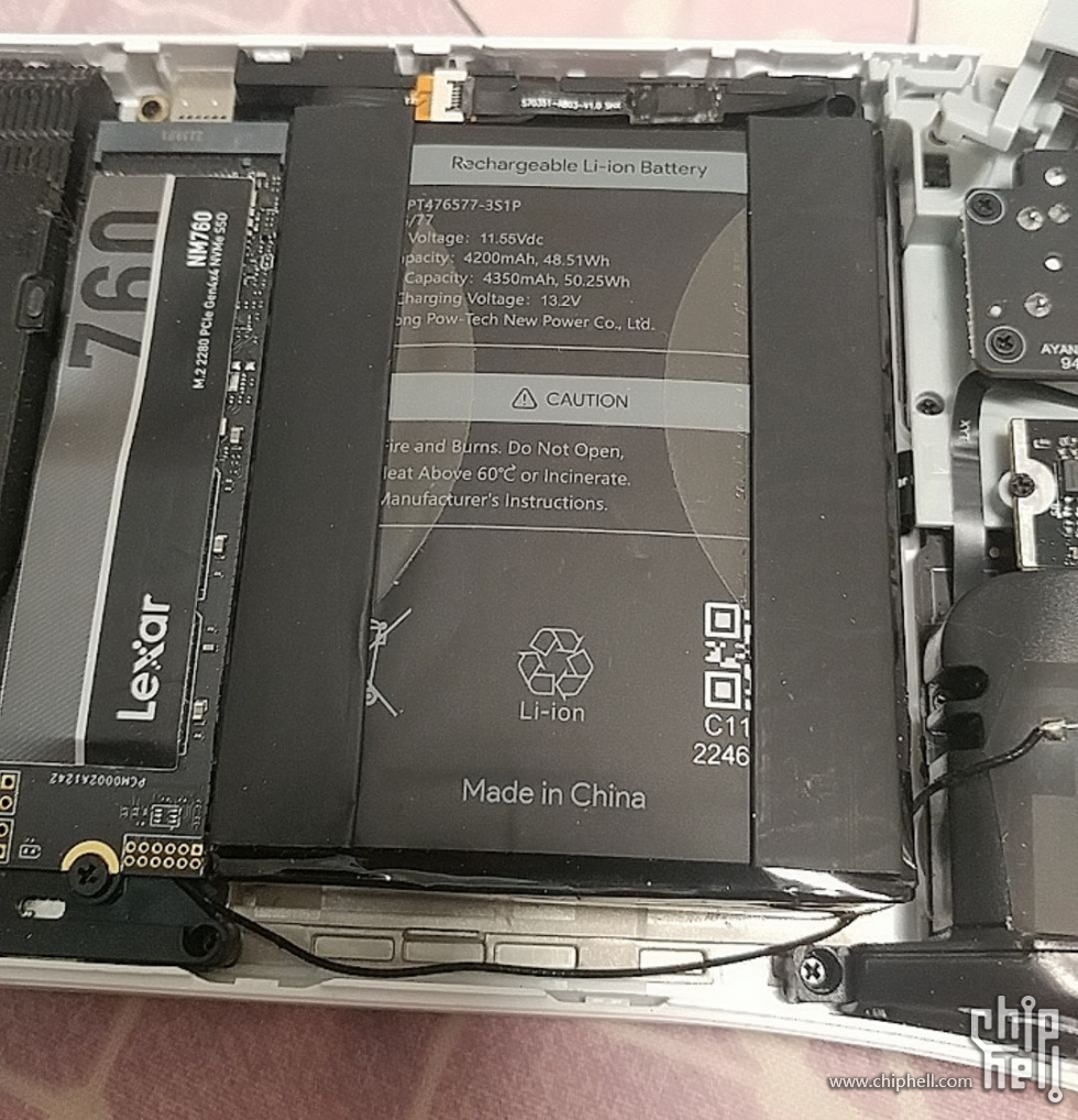

才一年多,鼓包了
想找个第三方电池换上

软包电池随便买,主要是电池接口不能错
发表于 2023-12-3 00:24 | 显示全部楼层
看电池包上的型号,然后去淘宝搜。这种小众货不可能自己定制电池的,一定用的是市场现有的型号。

淘宝搜了下,没有
电池好像是用胶固定到机壳上的,成心不让个人换
test01 发表于 2023-12-3 14:43
淘宝搜了下,没有
pow tech查了下叫 深圳力科
淘宝上只能搜到一款为海康做的电池,估计这家不做零售。
reddit上有相同问题的帖子,似乎是联系官方解决的。
https://www.reddit.com/r/ayaneo/ ... ery_of_an_ayaneo_2/
也可以试试联系力科。
产品列表里没有找到这个型号,但其他型号的命名规律和这个掌机电池是一样的,确定是这家无疑。
http://www.szpowtech.com.cn/product_show.php?id=81

过保了的电池出现这个情况 网上有很多案例大厂是给免费换的 毕竟点燃了就影响口碑

我问他们官方天猫店客服,回我换电池499元

去群里面找它客服,一年就鼓包明显是质量问题。

上他们官网上找了客服QQ
跟客服说了这刚1年2个月就鼓包
客服确实二话不说就同意免费换电池
现在机器寄回来了,我正插上充电
