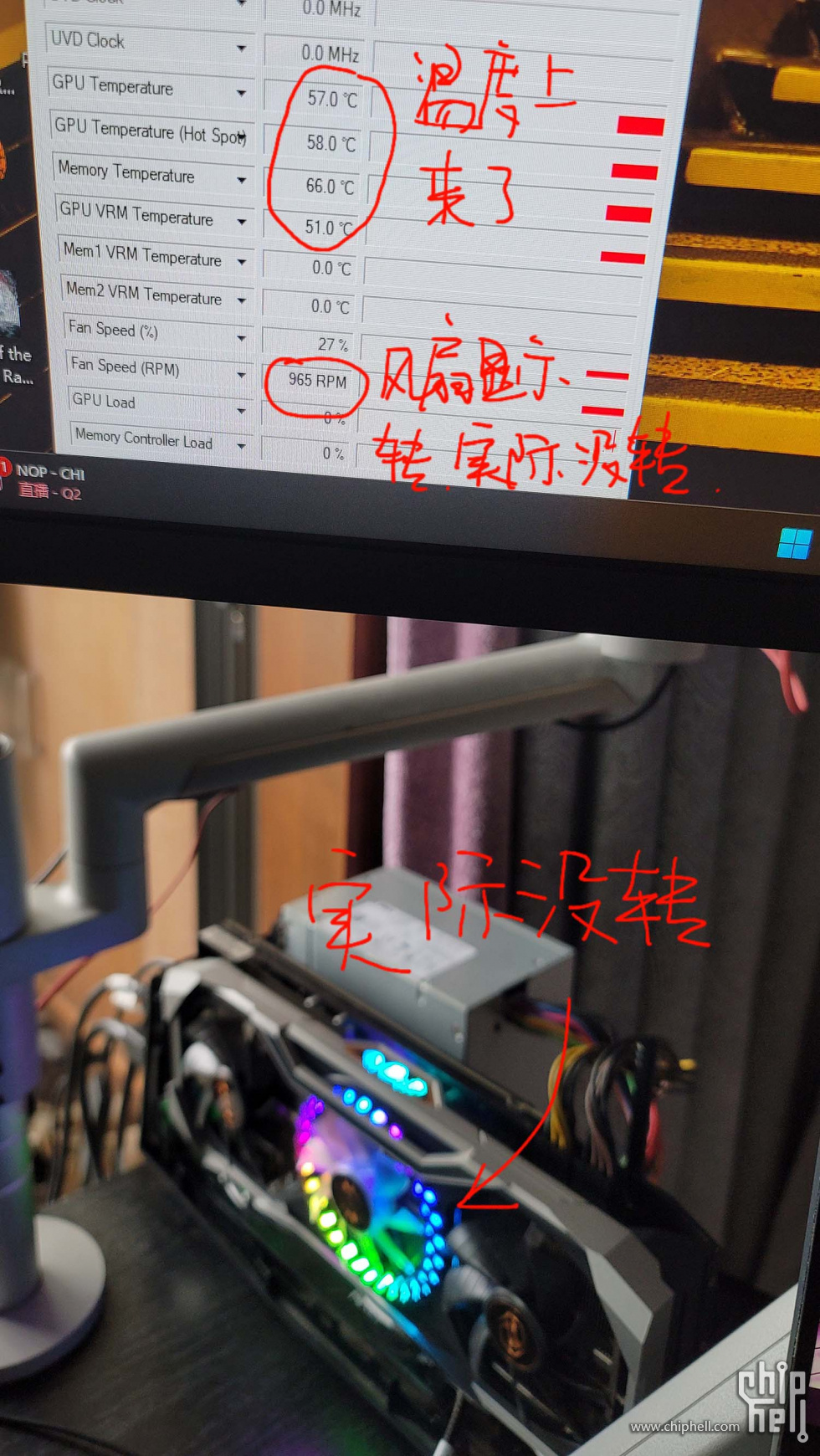

华擎 RX5700XT 太极,卡漂亮,屁股口多。

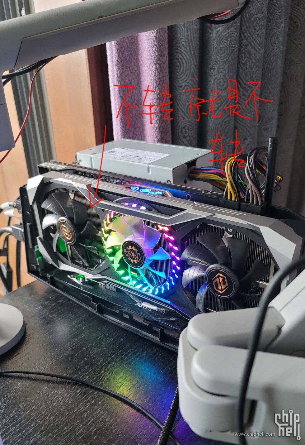

我是用来外接的,现在发现一个很恼火的问题,不知道是不是矿的后遗症还是设计的bug,就是他在低负载温度慢慢上升的情况下,系统会显示风扇转速为900多,但实际上没有转,然后就一直卡住了,一直低负载温度继续上升也一直不会转,
如果你是跑测试,玩游戏高负载他才会1000多转才会转。
这块卡我前后一共换了快10块了,后面两张才聚焦这个问题,发现是一模一样的这个问题。
我把整个散热总成换成新的也是这样,于是排除了风扇的问题,这算是那门子邪门的问题。
驱动设置里可以调,差不多就是常转了,但是我因为是外接,有时候出门不接再回来驱动就会转变成默认,又要手动调一下,很烦。

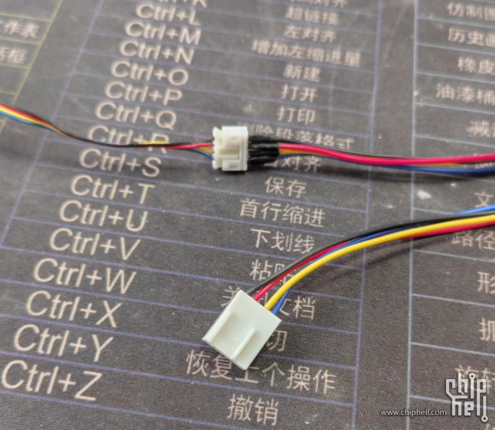

兄台,我感觉你需要一个这个东西,直接转接到主板上,然后调个按CPU控制速度
发表于 2023-12-6 17:00 | 显示全部楼层
我原来个970 温控估计挂了 上来就是满速 后来把风扇接主板 然后用fancontrol 读GPU温度来温控

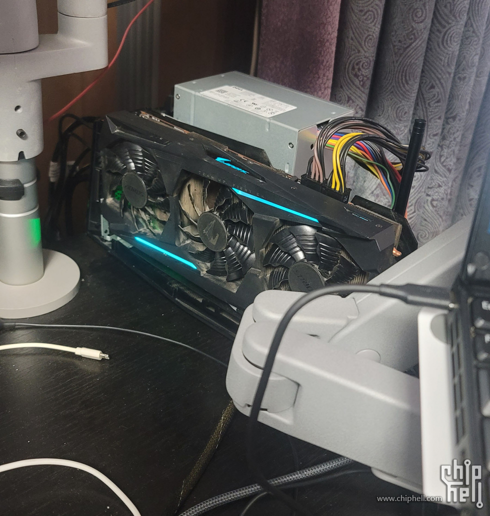

不整了,这卡我整了这么多也该放弃了,换了张**的,感觉好像好使一些。
