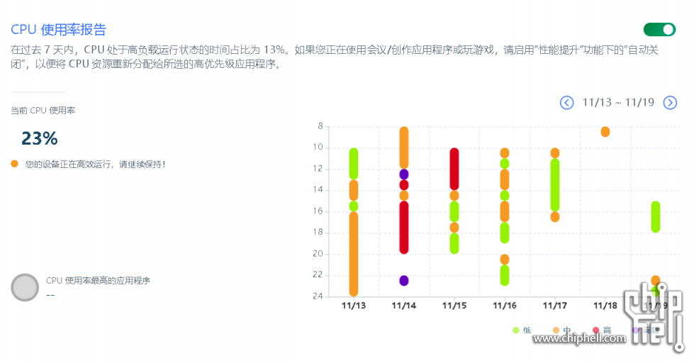

CPU使用率
CPU使用率

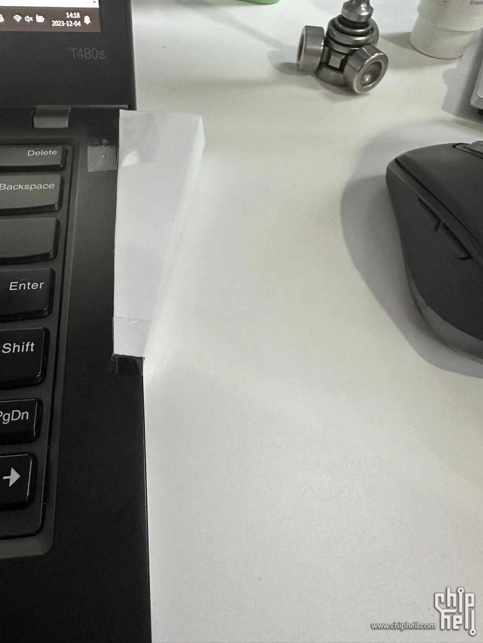

发表于 2023-12-4 13:37 | 显示全部楼层
有没有可能,找个3d打印的,搞个3cm的导风罩
自己先用纸壳子搞一个看看能不能解决

 楼主| 发表于 2023-12-4 14:19 | 显示全部楼层
自己先用纸壳子搞一个看看能不能解决 ...
感谢高手 ,解决了哈哈哈

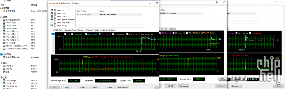

发表于 2023-12-4 14:36 | 显示全部楼层
同T480s,烤鸡都压在CPU Package=15w的情况下,原厂硅脂/信越7921/霍尼7950,依次降低都是-6度;相变片安装前反方向掰了点四个弹片,以保证更大预紧力压薄7950才有效果;当然,市场上也有假的7950;
长期负荷50%没概念,降压0.08v后拷FPU压在3.2GHz左右10分钟没问题,室温22度,温度墙97;
被动散热能力:约12w(四核2.5GHz左右)风扇是不转的,阈值65度;
图1:7950比原厂硅脂低12度,@15w下

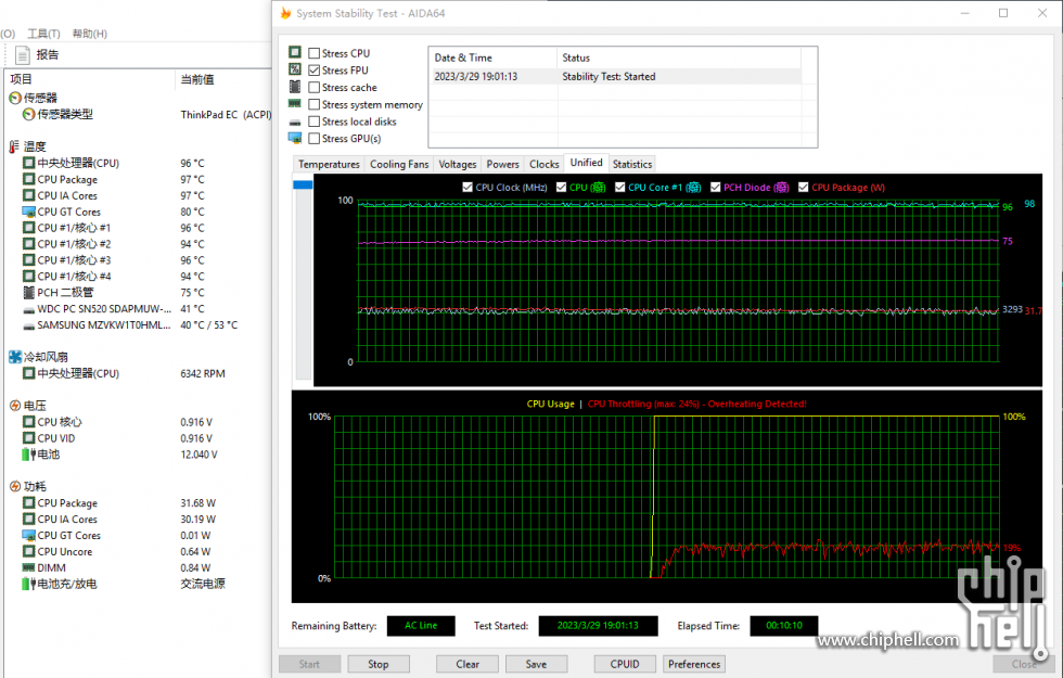

图2:FPU压力测试10分钟,32-34w

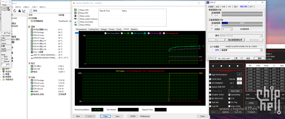

图3:被动散热12w左右
