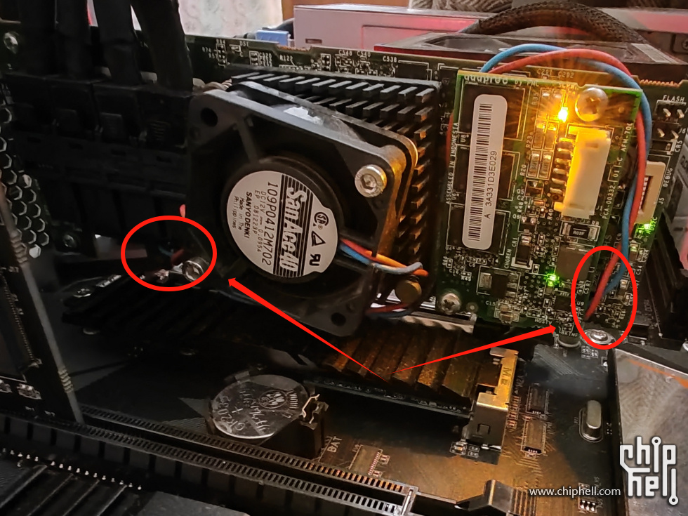

发表于 2025-2-1 23:26 | 显示全部楼层

 楼主| 发表于 2025-2-2 16:46 | 显示全部楼层
siyiye 发表于 2025-2-1 23:26
能请教一下,这卡怎么加风扇么?
电路或者高清拍照
4cm风扇,用很长的M3螺钉拧散热片上
发表于 2025-2-3 12:00 | 显示全部楼层

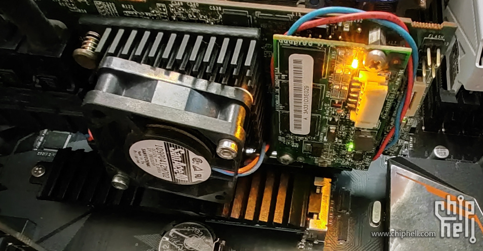

 楼主| 发表于 2025-2-3 21:48 | 显示全部楼层
拧了个风扇
发表于 2025-2-3 23:07 | 显示全部楼层
感谢上图!
不过这个风扇是2线的,怎么插主板上?(如何取电?)

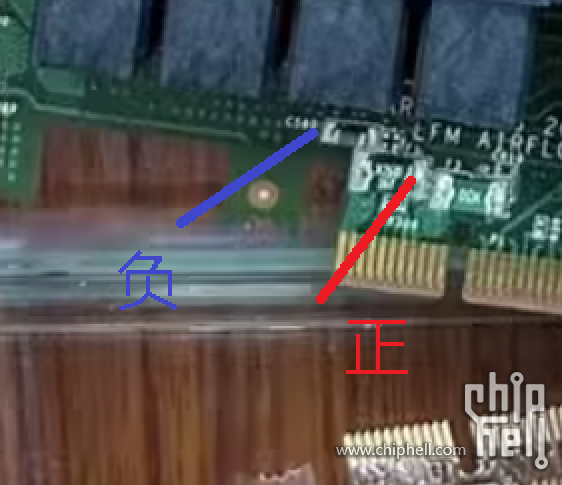

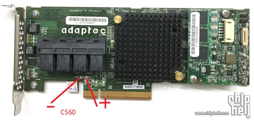

 楼主| 发表于 2025-2-4 22:00 | 显示全部楼层
siyiye 发表于 2025-2-3 23:07
感谢上图!
我是直接焊接到SAS卡的12V滤波电容上了,风扇规格是12V/0.1A,外形4cm的

发表于 2025-2-5 09:21 | 显示全部楼层
你买风扇的时候可以直接选SATA ...
风扇分线器都插满了.....也想改成卡上直接取电。
有电路图或者细节么?我找人焊一下
 楼主| 发表于 2025-2-5 22:23 | 显示全部楼层
有电路图或者细节么?我找人焊一下 ...
还得拆机器……
好像是这样的

发表于 2025-2-5 22:34 | 显示全部楼层

大哥,这我真的看不清.....
 楼主| 发表于 2025-2-5 22:41 | 显示全部楼层
siyiye 发表于 2025-2-5 22:34
大哥,这我真的看不清.....
这样这样这样
发表于 2025-2-7 09:03 | 显示全部楼层
看电线路走向,右边的像焊点啊
