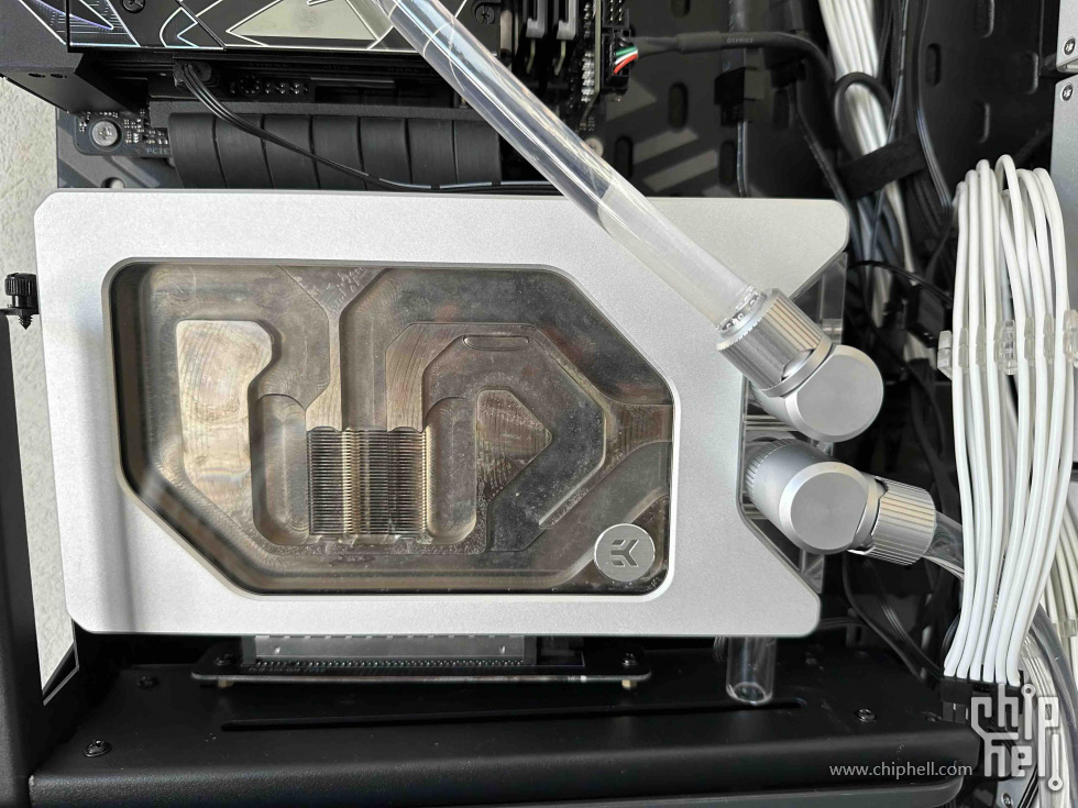

把3090显卡从旧机器上拆下,装到了新机器上,玩游戏过程中电脑会死机(突然卡住,什么都动不了),英雄联盟,吃鸡,2077都会死机,不玩游戏不会死机,LOL玩个十几分钟会死机,吃鸡和2077大概几分钟就会死机。
我第一步怀疑是内存的问题,就把内存金手指擦了一下,插拔了一下,故障依旧,然后怀疑内存XMP不稳定,就从XMP8000,降到6000频率,故障依旧。
而后怀疑cpu冷头安装有问题(安装过紧,受力不均匀啥的),而后确实发现左右装反了,cpu拿下来,重新安装,但是故障依旧。
我开始怀疑显卡问题,驱动重新安装,线插拔,金手指擦,故障依旧。最后我用核显进游戏,cpu是14900k的,没超频,核显玩了几个小时的英雄联盟,没有死机,开最低画质,4K80帧的样子,试了下吃鸡训练场,10分钟的样子,卡成PPT,但是没死机。到此,能确定问题出在显卡上了么?但是我之前显卡在旧机器上,玩游戏也没问题啊,换了新机器,就加了个pcie的延长线,横装变竖装,电源线不一样。
接下来我该怎么办,有点迷茫了,是把显卡装回到旧机器,看看是否故障,还是把显卡冷头拆开,重新安装下。求助下各位见多识广的大佬帮忙出出主意。

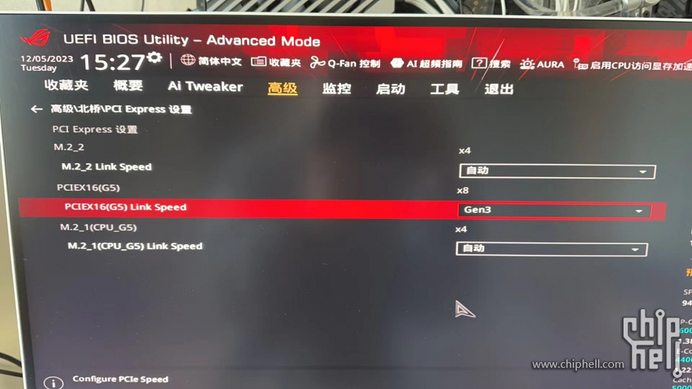

发表于 2023-12-5 15:06 | 显示全部楼层
可以把pcie16x的速度强制到GEN3,排除下延长线的问题
GEN4对布线要求很严格,GEN3稍微好点
发表于 2023-12-5 15:08 | 显示全部楼层
bios把显卡那槽改到gen3看看

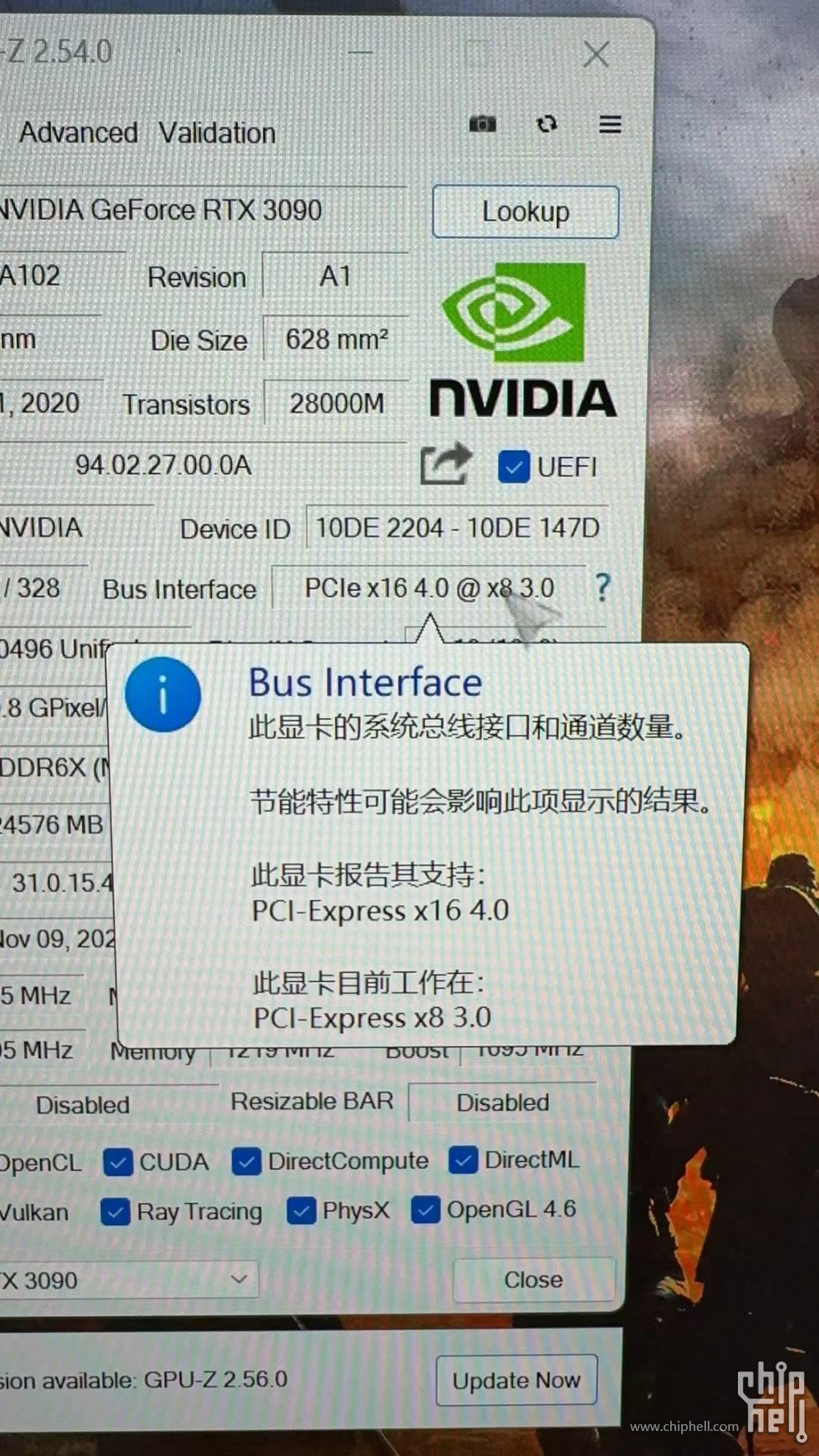

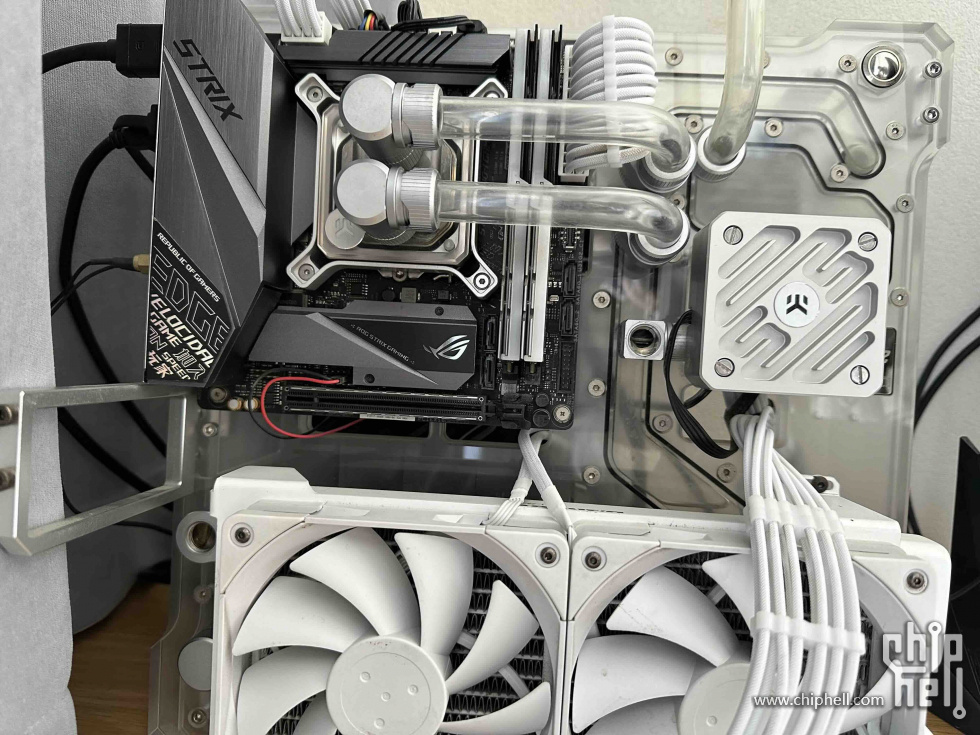

发现用的线是2年半前买的pcie3.0的线,进bios改成了gen3,刚进吃鸡测试了一下,没死机了!!!

发表于 2023-12-5 15:43 | 显示全部楼层
你这个显卡性能损失的有点厉害
直接 4.0*16 变 3.0*8了~~  3090的带宽应该不够
