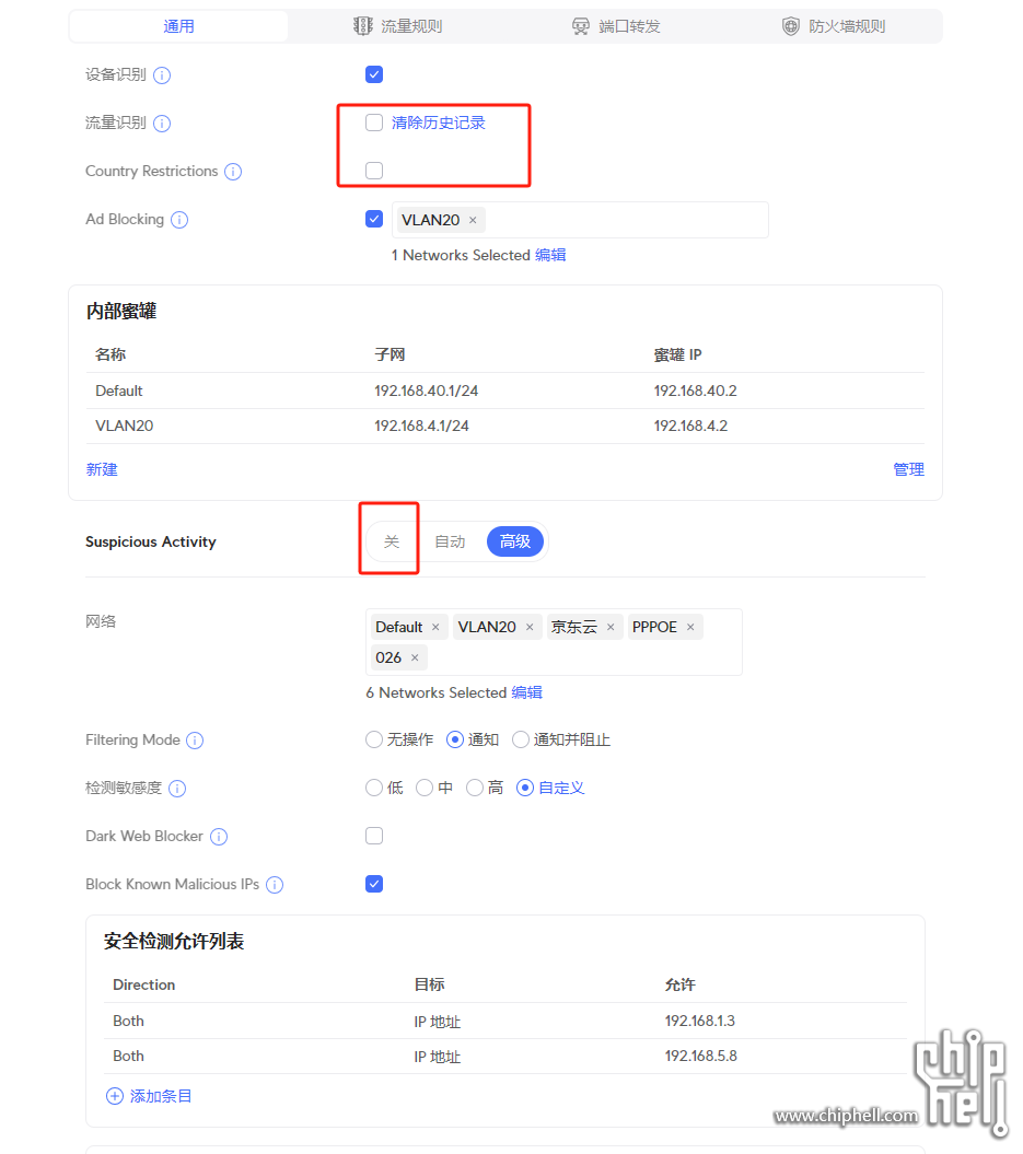

1. udm pro性能是否能稳定跑满2000m下载(已经关闭“可疑活动”(suspicious activity)和流控(flow control),同时打开了巨帧(Jumbo frames)

防火墙怎么关闭?我都是默认来着,没单独试过,流量识别到时候可以试下,主要是不晓得为啥我用网站测试跑的比较低,运维师傅的pda应该是直接连运营商,所以能跑满下载

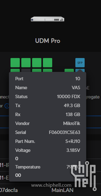

我用 MikroTik 的 S+RJ10 多速率模块,配合中兴的 G7615 猫可以突破千兆,但没有条件帮楼主测试
官方说UDMP防火墙全开的情况下能跑到3.5G的,但没见过有实测,但我偏向于相信
至于楼主跑不满2G的情况,我能想象得到的可能性是多速率交换机,不同速率网口之间交换数据的BUG,要排除也简单,找个真·10G光猫来测

IPS/IDS 占性能大头,关掉就差不多了,

您好,udm pro不是只支持1/10g速度协商么,如果使用这个模块可以协商到2.5g的速度么?

您好,udm pro不是只支持1/10g速度协商么,如果使用这个模块可以协商到2.5g的速度么? ...
这个可以的。一开始我是在官网论坛找到这个解决方法。换上是能正常使用

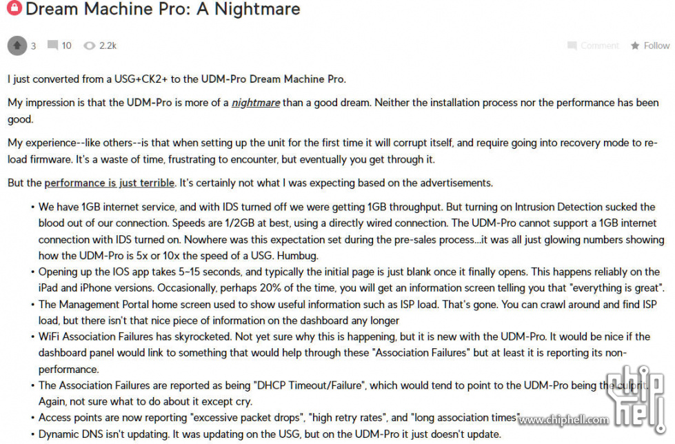

rx_78gp02a 发表于 2023-12-5 19:34
UDM pro更像是一场噩梦
UDMP刚上的时候我就买了,拿回来才发现8口大闸蟹,而且去10G的带宽就1G牙签
跑去那边的论坛反应吧,结果还真是牛逼,叫嘎伦的那个要么装傻充楞,要么直接给我删帖

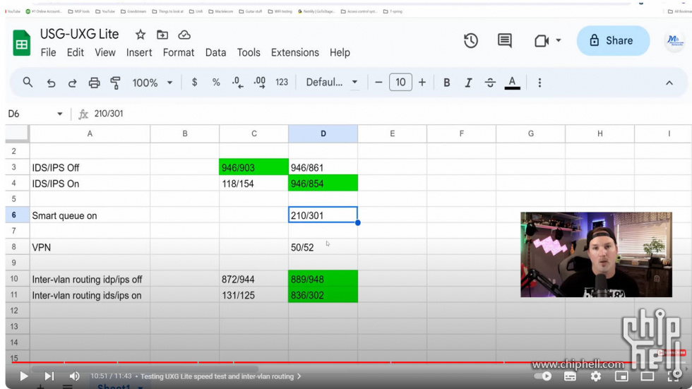

有一台edgerouter poe-5看中宣传的1Mpps转发能力,结果开了qos后转发只有区区21Kpps,装个OP勉强去到41Kpps,这个性能跌幅官方只字未提。ER-X支持硬件加速后转发有2Mpps,但是官方依旧没修改130Kpps的手册指标,怕影响ERL/USG的销量,毕竟ER-X更便宜,性能还更强。UDMP的CPU没有硬件加速,这回不吹硬件加速了,他家的东西有夸大宣传成分。
最新的UXG LITE   QOS能力为210/301Mbps,我相信官方的手册也是不会标的。
老外的说法是,S+RJ10 这种多速率模块,电口那一端跟下级设备可以协商到对应速度(1/2.5/5/10),实际也能跑到对应的速度;
另一端跟上级设备可以协商到1/10G,所以UDMP上显示的是10G的协商速度
