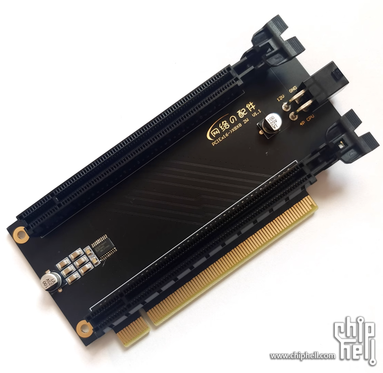

然后用不带芯片的拆分卡,主板开个8+8选项,再配合延长线

你说的这个是第一条 pcie 16x 插槽拆分为 8x + 8x,但是一个槽我不能插两块卡啊,还需要延长线 + 拆分卡接出来变成两个pcie槽,然后分别插两个卡。
我上面描述的是,主板的第一个 pcie 16x 和 第二个 pcie 16x,普通模式一般是 16x + 4x, 有些主板可以设置为8x + 8x (带宽拆分自第一个 pice 16x )。这样就可以简单把两个卡插上去,不用额外折腾。
靠谱的pcie4.0延长线 + 一转二拆分卡价格不菲,而且必须要用到显卡竖装支架和支持显卡竖装的机箱,麻烦多了。

楼主需求说的很明白,需要2条 支持 8+8 的拆分全长插槽,要插100G的网卡。
你这个是 1条拆 8+8 ,这种很多都支持,但没用。必须要 主板第二根pcie 也能拆出来  cpu 的直连通道。
