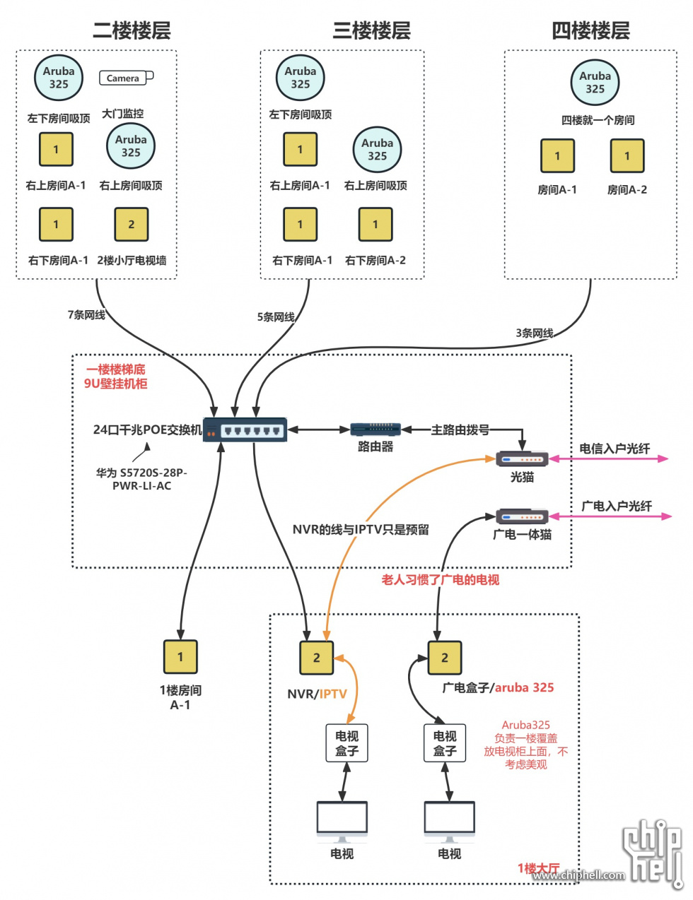

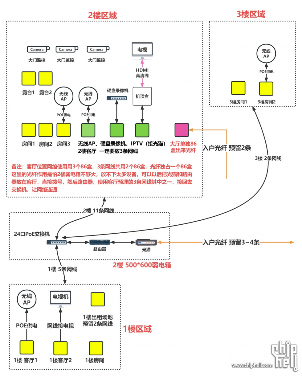

准备建房,预先规划好网络布局
大概是两个方案(下面有拓扑图)
方案①:集中布线,24口交换机连接全屋所有网口,;
方案②:分散布线:2楼为主交换机,3/4楼各一个交换机,连接对应楼层的网口;
(线管内会拉2根网线+1-2根光纤)
疑问
1.如果选择方案②,现在的交换机会不会有网络环路的问题?
2.两台交换机连接,是不是要连Uplink口比较好?
3.对比方案①和方案②,哪种比较好?有什么优缺点?

发表于 2023-12-7 10:47 | 显示全部楼层
一层一个POE交换机,接ap,单独连总机房。不要菊花链。。
剩下需要网络的房间留一根有线直连总机房

推荐方案二
疑问
答:不会
答:看交换机厂家吧,按厂家设定最好吧
答:
先投个票,我会投方案1 集中点位控制。
原因如下:
请参考我前段时间给朋友和邻居自建房思路,如果不是很多层,5层以下包含5层,建议还是先在建房的时候做好预埋管,具体怎么操作,可以咨询电工。
优点:每个点位可以享受满速的全千兆网络、而且我上面方案就是一个s5720s-28p-pwr就完事,二手550元左右搞好了。当然分层的方案,可以搞那个上行是2.5G,其它接口是千兆的交换机也行,毕竟不是每个端口时常占满千兆的,或者全2.5G口的交换机吧,成本会上升一些。
缺点:网线会用多点,电工施工难度大点、电工工价可能会提高、弱电箱可能要搞特别大500*600,或者要上机柜,毕竟你这么多网线与光纤汇聚一起、换线难度大,除非你有预留中转的弱电箱来增大换线机率。
再谈下方案 2
分层的话也不是不行,最好也是预埋管,总弱电箱/机柜,分一条网线与一条光纤(可以多备2条网线和2条光纤,毕竟怕过层有断线,以后换线难度大),到各个楼层,然后各个楼层做一个弱电箱来汇总每层的网线/光纤这样也合适。
优点:网线用少点、换线机率大,毕竟是分层
缺点:整体成本可能会上升一些,毕竟你要买那么多弱电箱和交换机,不过整体升起来,也不会差很多的
总结:在你未建之前,必须设计好弱电箱/机柜的位置,位置定下来了,然后就是设计预埋的管道怎么走了,这样才是重点,不然,等你要穿线,电工会以各种理由来刁难你然后暗示加收你钱之类,最后会因为种种原因,达不到你效果,所以管道与点位设计才是重点。还有就是建房子基本上花钱最多的地方都是看不到的,例如地基、楼板浇筑等等,弱电预埋也是,要花心思与钱去做好前期设计和预埋工作
关于网线的推荐:
超5类或者6类非屏蔽,就行了,不提什么屏蔽线了至于为什么,这个话题讲烂了。
品牌推荐:亨通光电 、一舟、通鼎、思柏、富通、宏安、大唐电信、普天,这些都是三大运营商招标的厂家,甚至有一两家是某些行业标准的起草方来的,例如亨通,思柏这些,价格上 6类非屏蔽某宝上的0.57线径的520一箱可以包邮了,当然海鲜市场可以450~480左右可以搞到,看卖家给不给你包邮,看运气吧。土豪请直接买康普、泛达!
至于模块我会买拆机的泛达模块 5.5元一个,加上泛达新的面板4~5元,整体就是10元左右一个面板模块,便宜好用(当然,我是比较抠门的)
具体图片,可以找我之前发的帖子里面有

发表于 2023-12-7 10:48 | 显示全部楼层
我现在用的是单交换,4层汇总到弱电房,感觉不太好,如果再装修的话,我可能会选择每层一个弱电箱做分流

自家的话, 我倾向一层一个交换机, 你是不可能3层楼同时大量文件一起传输的。后期升级也方便, 同时8口的交换机会便宜很多。 每层一个交换机的话,网线的钱也能省下不少。布线的压力也小。
网线最好买好点的, 最低6类起,光线的话稍贵。
发表于 2023-12-7 11:20 | 显示全部楼层
我觉得还是一个大交换机比较好,问题也好排查,小交换机可以后期用来做补充。
发表于 2023-12-7 11:26 | 显示全部楼层
每层一个交换机是最合理的,但是考虑到家用流量不大,建议去除主副交换机的概念,1/2由交换机A负责,3/4由另一个交换机B负责,两个交换机上级直通路由。这样两个16口POE交换机就能负责全部网络需求。另外在有吸顶AP的客厅没必要给网口面板也整成AP式的,那样会导致漫游切换变多,加重AC负担和影响漫游体验。

发表于 2023-12-7 11:32 | 显示全部楼层
我选方案1,24口交换机直接全部插上,后期维护简单方便

发表于 2023-12-7 11:36 | 显示全部楼层
两个大差不差。但是要考虑一个事情:成本。
86面板AP全部砍掉,没有任何意义。纯粹浪费电,只需要LAN口
POE交换机需要POE+ 30W起步,否则带不动吸顶AP,30W最多带动AX5400,BE6500的AP。
需要更高级的就需要POE++90W。
去掉86面板AP之后,你这个方案其实最好的就是下面这种
一个主路由(比如TP R6812TP-AC  8口万兆光,各口之前交换都能跑满双向10Gbps)接一个POE++交换机接吸顶AP,4层每层最多2个足够,也就是8口 POE++ 2.5Gbps交换机价格也不贵。
主路由再接2个普通的8口2.5Gbps交换机或者1个16口2.5Gbps的,带10Gbps上联的即可。
本方案前提是你家内网只需要2.5Gbps的,如果你要万兆的那价格就要涨好几倍了。不过正常2.5Gbps足够。

按方案1埋好线,随时可以转变成方案2,但按方案2埋线,是没办法变成方案1了。

一层一个交换机,都有一根网线到总中枢。跨楼层尽量不要菊花链。

发表于 2023-12-7 12:29 | 显示全部楼层
方案1 要考虑网线长度,不超过就可以,比如要实现10G 就不能超过XX米,2.5G不超过XX米。
方案2 也不错,但是每一层的交换机都要直接拉线到一楼主交换机,千万别串连。如果有上POE设备,建议每一层或每二层一台交换机,因为POE供电,网线长了会损耗。

发表于 2023-12-7 13:37 | 显示全部楼层
建议用方案一、中间楼层 找个位置布置集中网线综合点。用24口的交换机和预埋光纤进线到这个点位
发表于 2023-12-7 14:20 | 显示全部楼层
正常能选的前提下肯定是1。2是没办法或者特殊情况下才选的
发表于 2023-12-7 14:56 | 显示全部楼层
一般都是推荐星型,就是方案1;优化一下方案2,把4楼网线直接接2楼总机交换,也是不错的

发表于 2023-12-7 16:45 | 显示全部楼层
感觉除了2层,其他几层需要网口数量并不多,每层布置个交换机有些浪费。另外即使每层布置交换机也不要采用这种串联型式,要每台交换机单独连接到主交换机。
