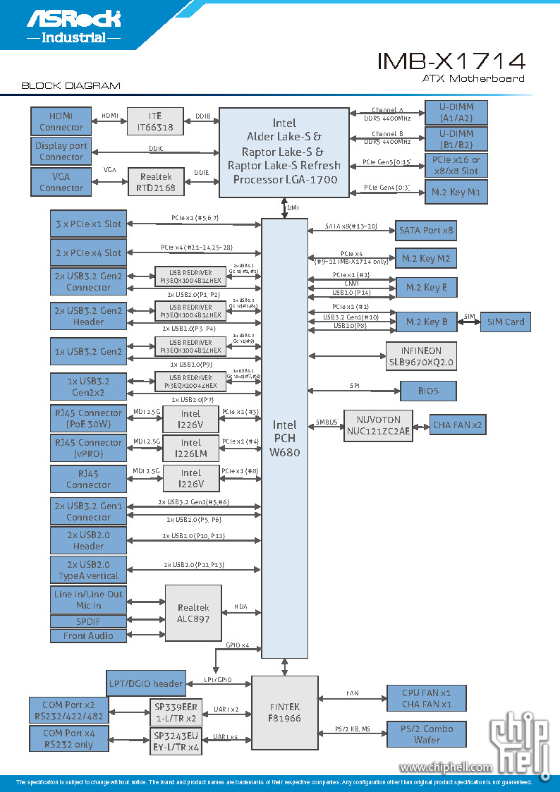

大概懂了,谢谢坛友的解答。之前我直接想买一块扩展性好的Z490主板来做NAS平台,但发现即使是御三家的高端主板,芯片组的PCIE通道好像也给的不全,所以才会有此疑问。
原帖:
Z490芯片组应该有24条PCIE3.0通道,但我这个主板线框图,只有15条标明了用途?还有9条哪去了?
另外图上这个两条PCIEx1共用一条通道是标错了吗?我看产品规格介绍没有提到这一点,看了几个测评也没有提,不应该有这么nc的设计吧?
意思是两个X1实际上占2个X1,不标X2是因为不是同时用X2

发表于 2023-12-8 14:31 | 显示全部楼层
DMI互联要用4条,USB、声卡、CNVi这些都是占PCI-E通道的

发表于 2023-12-8 14:32 | 显示全部楼层
怎么可能全部做全,堆料也不是这么堆的
我记得z490南桥和CPU只有DMI3.0 x4,顶了天也就是pcie 3.0 x4的带宽,switch出来24条pcie有啥用?
芯片组上如果接了usb是要占掉pcie通道的,即使usb速度要慢于pcie。Z490没找到,b650的凑合看看
就连一个sata实际都要占用一个pcie3,4个sata占了4个pcie3
 楼主| 发表于 2023-12-8 14:37 | 显示全部楼层
USB的话Z490不是原生支持14个吗,应该多出来的才占用吧
发表于 2023-12-8 14:38 | 显示全部楼层
额……就问你USB口和芯片组互联你说通过什么通道……
类似的还有SATA,所以之前PCI-E通道不够的时候M.2和SATA都要二选一。

发表于 2023-12-8 15:19 | 显示全部楼层
IChicken 发表于 2023-12-8 14:28
但我查了高端的比如ROG什么的好像也没做全,是不是几乎没有做全的
因为设计上有个往下套娃的过程,
比如顶级旗舰双10G双雷电/USB4或者SATA大于4个
每个都吃PCIE通道的,省事的情况是通道按照最高配的板子拉好 低端单网卡 没有雷电 就省了呗
一种是按照高端拉 一种按照中端拉 高端堆更多的芯片
抠和另类的典型就是微星X570的战神和暗影对比超神,超神是加芯片的玩法,战神和暗影不加芯片就玩出了4个SATA的故事,战神和暗影PCB是一个但是IO不一样,理论上暗影有PCIE通道浪费了
发表于 2023-12-8 15:37 | 显示全部楼层
低端板子没给你接出来 通道都浪费了
全接出来的板子比如当年的Z97 还有微星的X570ACE 这些都是所有通道全部用上的
这种板子比较少而且也比较贵 大多数板子通道都不齐 就是吃准了大部分消费者对扩展性的要求没这么高
发表于 2023-12-8 15:58 来自手机 | 显示全部楼层
我提屏蔽牌子喊冤,御三家里,只有他家有这个图,吃没吃pcie通道一目了然,其他两家只能看着说明书自己算,另外有的根本没写清楚,还要打客服问
嗯嗯z790-p

发表于 2023-12-8 16:13 | 显示全部楼层
因为Intel的这个规格表在偷鸡,PCIe、USB 3、SATA的数量其实是有互相重叠的,但具体多少数量是重叠的,以及具体到实际每一个编号的通道可以拿来做成什么,写在详细版的说明书里
比较恼火的是最近intel官网把很多规格书的下载都隐藏了,之前600系和700系都是可以直接公开下载的,现在毛都不剩……
真是坏事做尽
然后像这种两个x1只占芯片组一个通道,并且看规格表并没有提到插槽冲突,那一般是另外加了一个一转二的芯片,然后没特地在框图里写出来
发表于 2023-12-8 16:33 | 显示全部楼层
Intel ARK 上写 Z490 有 24 条 PCIe 通道,但是 400 系芯片组最多支持 16 个 PCIe 通道。PCIe 4 条通道为一组,第一组分配给 USB 了,第五组分配给 4 个 SATA。如果那两条 PCIe x1 互相不干扰的话,这块主板通道是利用完全的,并没有浪费。
这个图也能够解释为什么有一个 M.2 会和两个 SATA 口冲突,因为共用了第三组控制器。高端一点的主板会做成 NVMe x4 或者 NVMe x2 + 2 SATA。低端主板就是 NVMe 和 2 SATA 二选一了。
真要说主板有没有浪费通道,应该浪费了一个高速 USB 通道。这块板子只有 9 个高速 USB(3x10 Gbps+6x5 Gbps),浪费了一个。不过浪费 USB 是很常见的,毕竟一般都用不完。

发表于 2023-12-8 17:56 | 显示全部楼层
Icarus_Radio 发表于 2023-12-8 16:33
Intel ARK 上写 Z490 有 24 条 PCIe 通道,但是 400 系芯片组最多支持 16 个 PCIe 通道。PCIe 4 条通道为一 ...
这属于描述有问题吧
话说amd那边就比较明确说啥就是啥了,b650 8+4   x670 12+8   什么sata usb都没算进去
发表于 2023-12-8 18:55 | 显示全部楼层
大头吃小头 发表于 2023-12-8 17:56
这属于描述有问题吧
你也不能说人家错了,因为图上确实有 24 条通道,只是 Intel 不允许你全配置成 PCIe。
AMD 的 SATA 也是和 PCIe 共用通道的。
