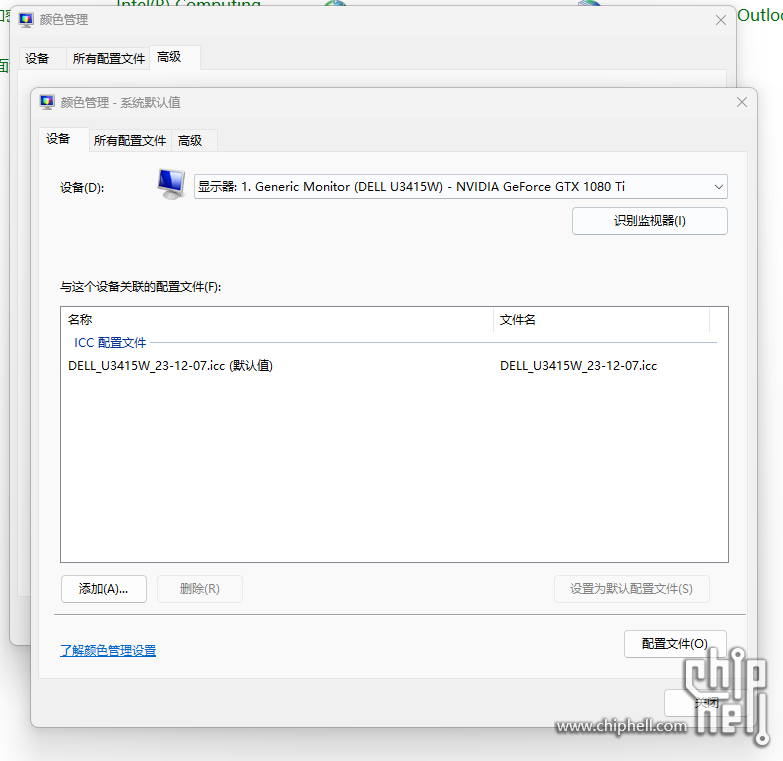

我也搞不懂 买的calibrite pro plus  装好他家的软件以后校色完就关闭了 开机也不会加载 就是不会开机自启动 托盘没有图标 不知道怎么用。哈哈
发表于 2023-12-9 17:17 来自手机 | 显示全部楼层
南湖 发表于 2023-12-9 17:09
我也搞不懂 买的calibrite pro plus  装好他家的软件以后校色完就关闭了 开机也不会加载 就是不会开机自启 ...
不勤换icc的话,手动添加一劳永逸

发表于 2023-12-9 17:21 | 显示全部楼层
晓古城 发表于 2023-12-9 17:17
不勤换icc的话,手动添加一劳永逸
屏幕截图 2023-12-09 172049.png 是这样嘛

发表于 2023-12-9 17:51 来自手机 | 显示全部楼层
南湖 发表于 2023-12-9 17:21
是这样嘛
系统显示器菜单里能看到校色文件就说明加载正常

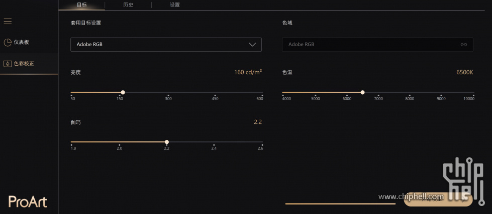

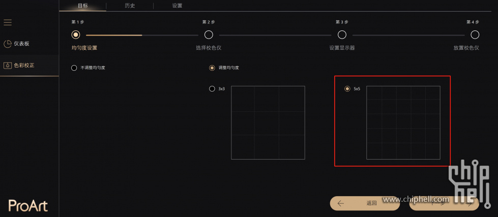

发表于 2023-12-9 22:42 | 显示全部楼层
华硕的可以直接用自己的软件,Dell的应该也会有吧。
我接上i1 display pro,显示器自己就能识别,根据之前选好需要的色域、参数,按屏幕上的提示一格一格放校色仪就行了,校准参数是直接写进显示器的,后来我才知道原来我根本不用搞啥ICC............................
发表于 2023-12-10 00:57 | 显示全部楼层
我接上i1 display pro,显示器自己就能识别,根据之前 ...
这叫硬件校色,是通过电路调节的,所以要贵很多,楼主那是软件校色,两码事
