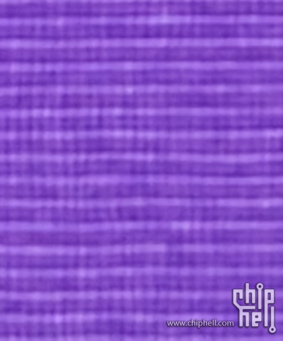

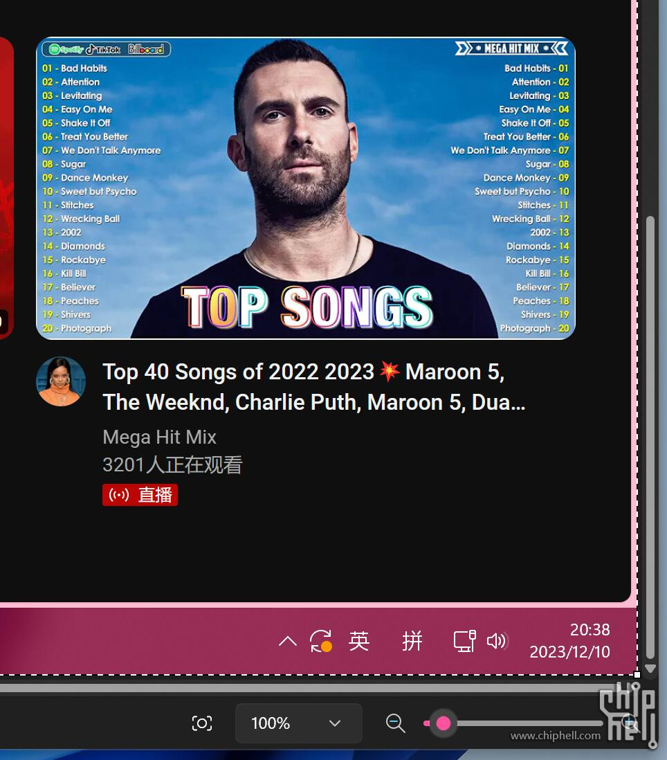

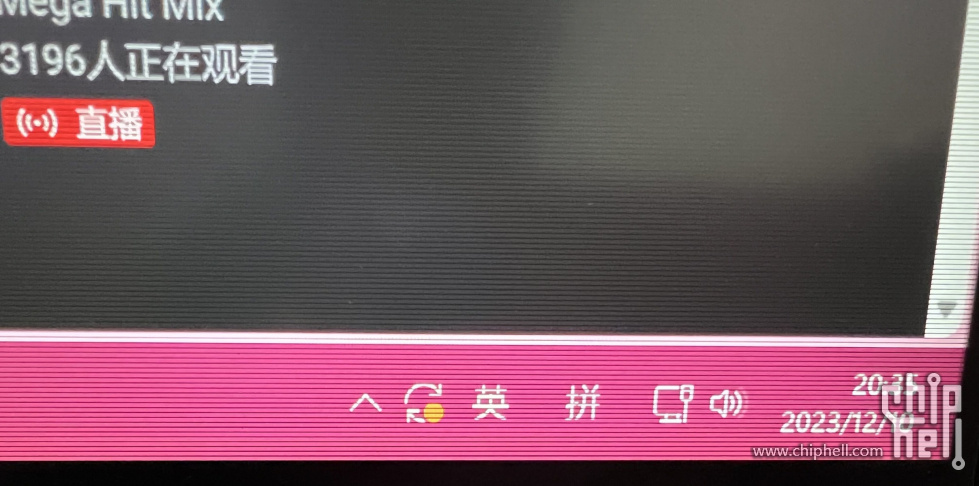

去年开始发现的,有很多横纹,有时又没有。
我截图了一个,是窗口标题栏。
手机拍的,图太大,我截取了一部分,存为png,然后传到论坛来。
按键盘的 print screen 按键,是不会有的,肉眼可见,拍照可以拍出来,但很难观察。
再拍一张,传个原图到图床吧。
新发现,用edge 或 chrome 打开 油管,就会出现。其他情况估计也会,但还没发现其他规律。
今天谷歌搜了下英文关键词,grey bar youtube chrome
找到个外国人的帖子,说可能是开了浏览器黑暗模式,导致了这种横纹
简单点,以edge来说,不用装额外插件,新开页面,打开 edge://flags/
然后找到 Auto Dark Mode for Web Contents 这项,选 enable with sample RGB .......
如果网页整体 黑 白 比例,接近 1:1时,就会出现这个条纹。并且,会影响非浏览器的桌面其他区域。
发表于 2023-12-10 18:28 来自手机 | 显示全部楼层
很像DSC压缩后的,扫描线。
 楼主| 发表于 2023-12-10 18:31 | 显示全部楼层
gmcmail 发表于 2023-12-10 18:28
很像DSC压缩后的,扫描线。
不太可能吧,2k分辨率,一般用144hz,不过60hz也会出现。dp线,1.4的

发表于 2023-12-10 19:40 | 显示全部楼层
这个有可能是显卡干的,但是更大的可能是你的驱动板干的
这个得自己去排查一下。具体方法就是看到有横纹的时候截图和拍照,去对比截图和拍照的差异
如果截图和拍照一样,那就是软件搞的鬼,可能是显卡,也可能是软件
如果截图没有拍照有,那就可能是显卡输出线、显示器驱动板或者显示器的问题。
发表于 2023-12-10 19:44 | 显示全部楼层
就新发现这一条来说先把浏览器硬解给关了对比一下。
发表于 2023-12-10 19:47 | 显示全部楼层
换显卡或换显示器,确定是哪里的问题

 楼主| 发表于 2023-12-10 20:24 来自手机 | 显示全部楼层
InuYasha 发表于 2023-12-10 19:18
屏要挂了
不可能,公司电脑也出现过。
再就是,打开油管更容易出现,其他出现情况还没找到规律
 楼主| 发表于 2023-12-10 20:29 来自手机 | 显示全部楼层
BONBONBON 发表于 2023-12-10 20:11
我的也有
我感觉可能n卡驱动问题。
家里之前用amd没出现过,后来新买了个n卡,才发现这个情况。
另外,公司的,之前有个很旧的n卡独显的笔记本,但一直没装过n卡驱动,因为公司笔记本只用来办公,我也一直就这么用。有一次闲的,我装了n卡驱动,就出现了这情况。后来公司给换了核显的笔记本,直接把硬盘拿过来,这个横纹情况还是有。
所以我猜测n卡驱动问题。等明天回公司把驱动卸载了看看。
发表于 2023-12-10 20:45 | 显示全部楼层
屏幕问题吧,我n、a卡都有条纹
平时不明显但是打开油管非常明显
屏幕截图是没有条纹的,所以应该是显示器不行了
 楼主| 发表于 2023-12-10 20:50 | 显示全部楼层
不会这么巧吧,我家里和公司都有。但估计也可能线的问题,有干扰,或者接触不良。
昨晚拆了主机,理了线,然后重新插上线,今天似乎没出现过了。静观其变了
