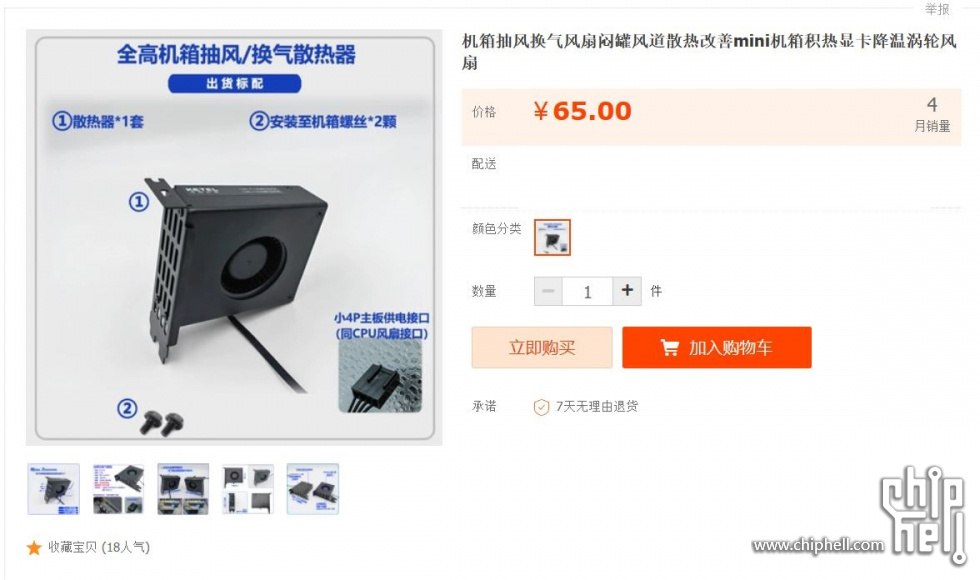

就是进风口或者出风口是利用机箱的后挡板做为通道,风扇类似于涡轮形状的那种,jd搜不到唉~
发表于 2023-12-9 09:13 | 显示全部楼层
淘宝上很多这样的
毛毛叉 + 5 谢谢~
 楼主| 发表于 2023-12-9 09:19 | 显示全部楼层
感谢提供信息~

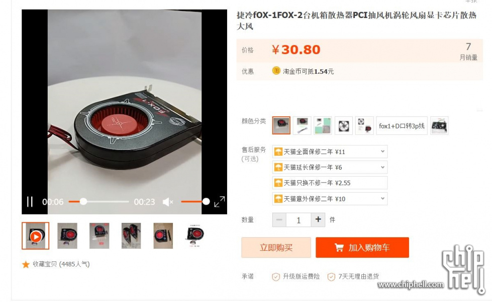

发表于 2023-12-9 09:41 | 显示全部楼层
我20年买过上面fox的单槽和双槽款
然后
那涡轮噪音声让我崩溃了……
用了降速线也还是受不鸟
希望对LZ有所提示

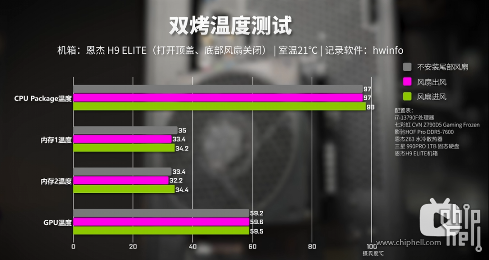

发表于 2023-12-9 13:33 | 显示全部楼层
超能测过后置12cm的,效能图一乐
https://www.bilibili.com/video/BV1pX4y1R7vY/

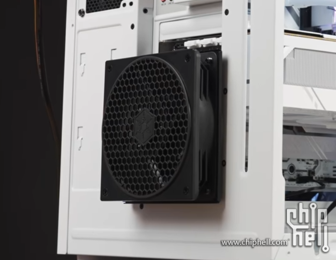

发表于 2023-12-13 10:46 | 显示全部楼层
不要搞那種后擋版的渦輪扇,基本全是垃圾
直接找80mm、92(90)mm(通常是投影機用)的風扇直接掛在擋板處
或者聯力特別在216設計的120mm配件(其他箱子不保證有用);像13樓的做法就是簡單粗暴,但沒有緊貼在出口根本沒有意義
