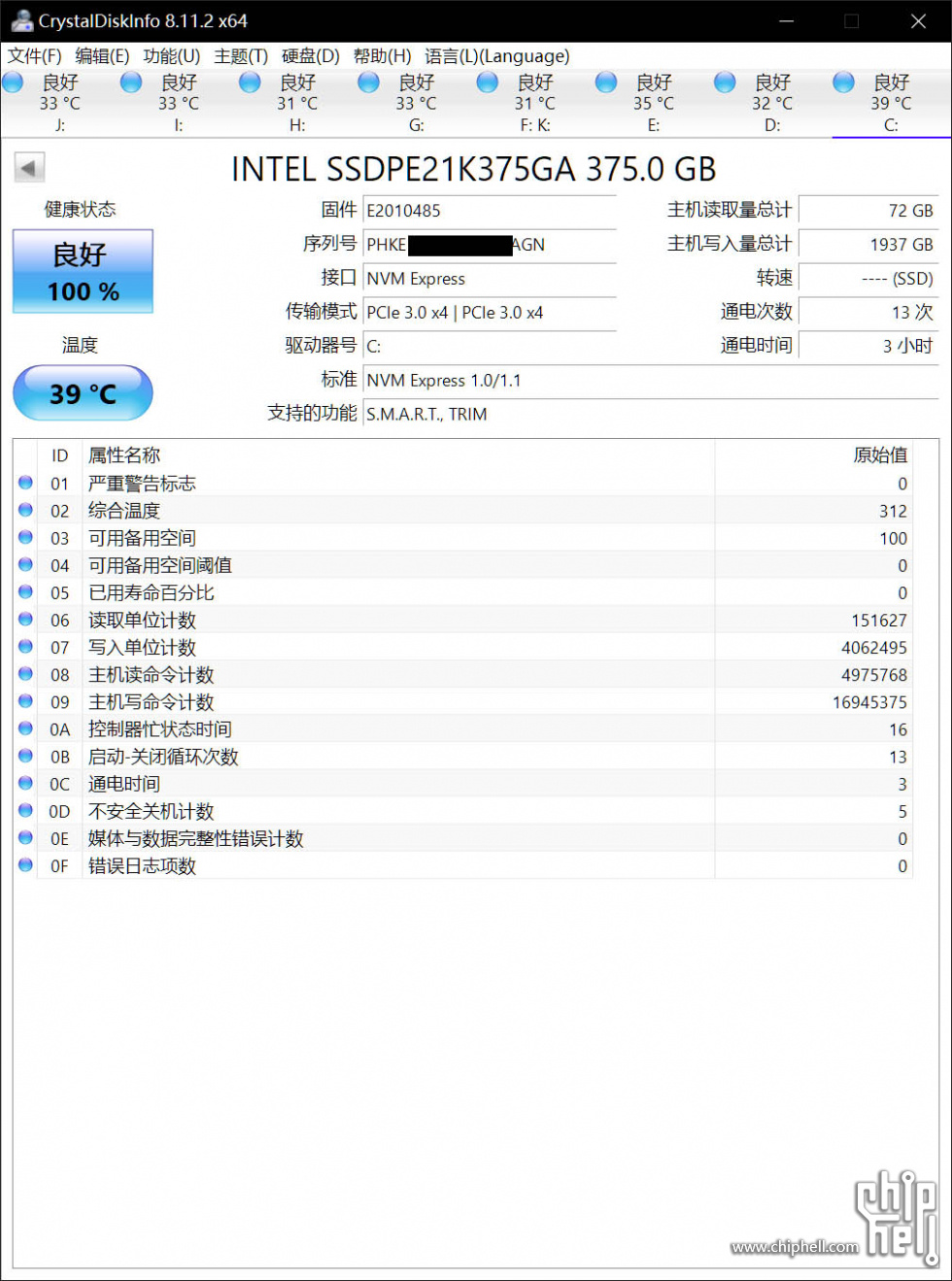

我也在淘宝买了一个P4800X 375G,当系统盘。券后778。原本之前一直想买个7.68T的SN640的,没想到涨价到了这个程度,那就索性买个傲腾试试。本来想买个1999的905p 960G的,后来想想太贵了,还是先弄个小的试试。拿到以后,金手指明显有痕迹,店家说是厂家弄的。想想反正780块钱,清零盘也无所谓。
但是迁移系统折腾了半天。以前都是小容量的盘迁移到大容量盘,直接克隆硬盘就行了。这次新盘容量小,没办法只能克隆分区或者系统迁移。但是几次都失败。用傲梅分区助手迁移系统,只会克隆windows分区,bios里面压根找不到启动选项。把C盘的所有分区克隆分区吧,BIOS能找到,但是还是启动不了,拔了老硬盘也启动不了。然后用DG也试了各种操作,最后发现要用DG先创造ESP和MSR两个引导分区,然后再迁移系统。而且只能热迁移,没有PE。迁移好了能启动了,但是资源管理器不能对文件夹点右键,点了就卡死。后来再查查网上说法,去把资源管理器的文件查看记录清除了,又卡住,再重启,居然这次正常了。最终为了迁移个系统反复擦写,写了1.9T。
折腾完,跑了跑分,分数是还行。傲腾速度在系统迁移的时候,就觉得挺快的,270G数据的C盘8分钟就复制好了。不过么容量是小了点,我原来分出来的C盘也有330G,这个375G实际上也就349G。以后再说吧。现在铭瑄Z790M D5的5个M2都插满了。

发表于 2023-12-9 14:21 来自手机 | 显示全部楼层
从xx开始,smart只剩下01/02/…/0f

 楼主| 发表于 2023-12-9 14:27 | 显示全部楼层
在intel的固态工具里面,看得到的多一些。

我记得我几年前买905P系统迁徙时用的intel家提供的系统迁移软件,什么都不用管直接就迁移好了的。

 楼主| 发表于 2023-12-9 15:22 | 显示全部楼层
ssz999 发表于 2023-12-9 14:43
我记得我几年前买905P系统迁徙时用的intel家提供的系统迁移软件,什么都不用管直接就迁移好了的。 ...
好久没用intel的盘了,不知道有这个。

没必要把系统转过去吧 把常用的软件 还有windows的缓存文件放里面试试就行了

我买了一个P4800x 375g 做系统盘,用傲梅助手转换系统盘非常方便,又搞了个 905p 960g 装cod 2023……
