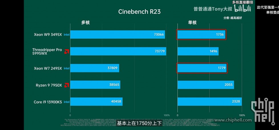

发表于 2023-12-10 20:23 | 显示全部楼层
这个能不能作为参考

paliangxi 发表于 2023-12-10 20:23
这个能不能作为参考
哈哈 单核还是酷睿牛啊
这个视频我也看了

发表于 2023-12-11 07:56 | 显示全部楼层
这个能不能作为参考
这个明显是,没放功耗墙的成绩
放开之后很恐怖,3495x多线程能提升70%,当然这个提升只限于3495
发表于 2023-12-11 08:10 | 显示全部楼层
fcys 发表于 2023-12-11 07:56
这个明显是,没放功耗墙的成绩
放开之后很恐怖,3495x多线程能提升70%,当然这个提升只限于3495 ...
降压+超频 r23可以10w+ 但 默认这个已经很高了
