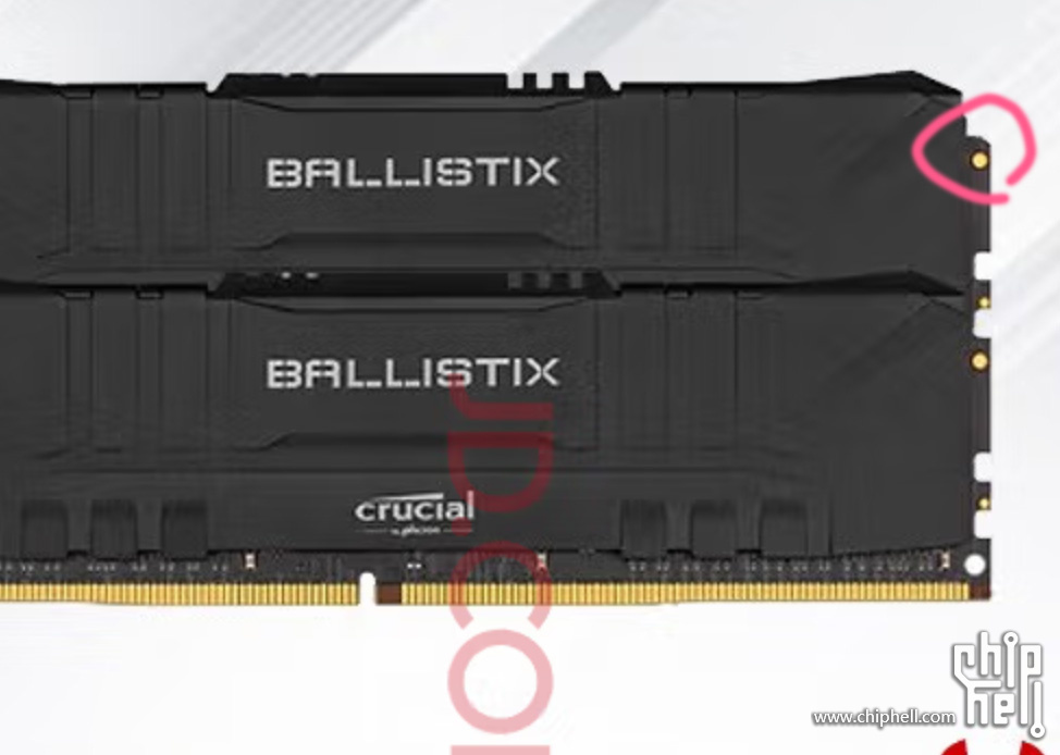

这个PCB一看就是假的。镁光DDR4台式机内存的PCB上面两个角是切的斜角,而不是直角。另外,从买家秀发的图来看,马甲的方向还贴反了。

这款是有直角的,亚马逊就是直角,国内卖假的,亚马逊总不会吧,不好作为判断依据,还是得拆开看,而且官方图片白色跟黑色的PCB都不一样。

没在亚马逊买过,不予置评。我之前买到的都是切角的。何况这个内存还有明显印刷的字掉漆、马甲贴反问题。

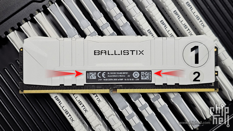

我手上还几套4连号的C9BLH(DDR4-3600,16-18-18-38,单条16GB),2年前正规渠道购入,绝对保真。
发照片给你对比一下(马甲上的数字贴纸是后来贴的。因为是4连号成套装,方便组套识别)
1.马甲:形状和质感
2.印字:质感的细节
3.贴纸:内容和位置
4.电路板:元器件的分布和两侧PCB斜角处理
应该很明显了

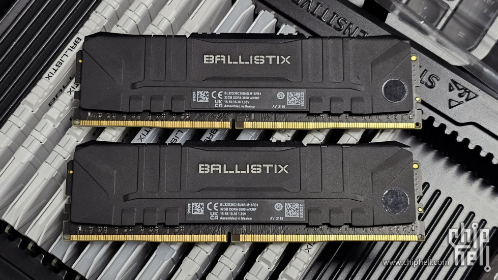

发表于 2023-12-10 22:46 | 显示全部楼层

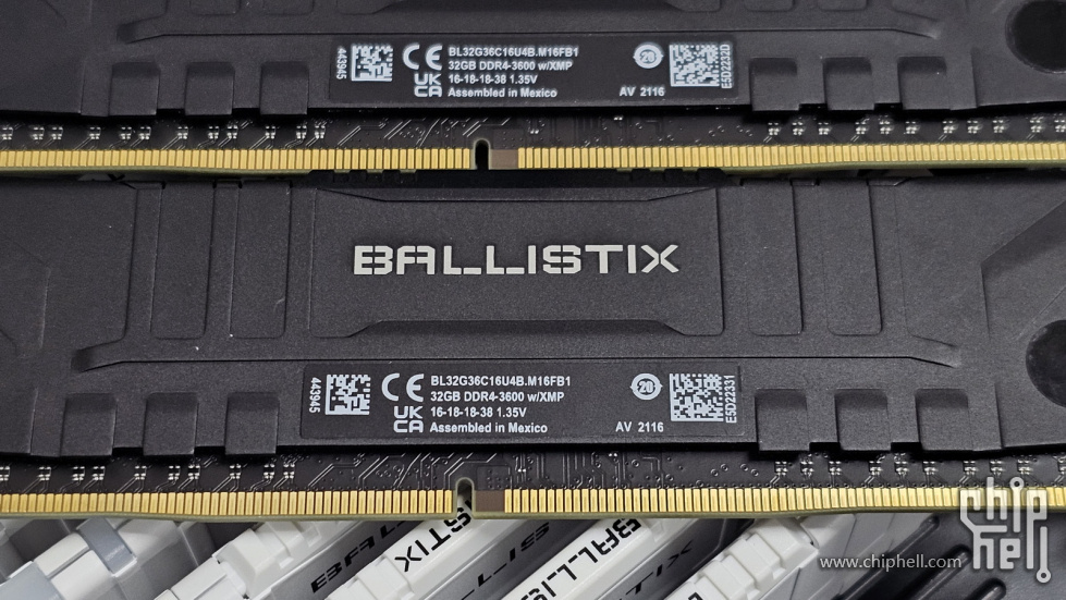

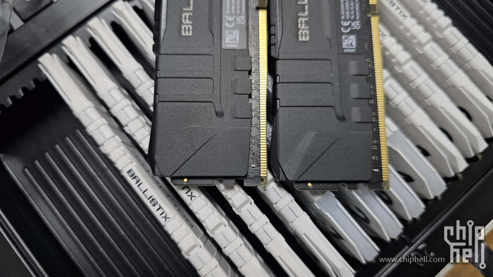

手上还一套亚马逊上购入的黑色套装C9BLG(DDR4-3600,16-18-18-38,单条32GB),也发实物图对比一下。
可仔细对比

你发的照片进一步验证了我的判断。很明显了,正品pcb都是斜角,马甲也不可能贴反。

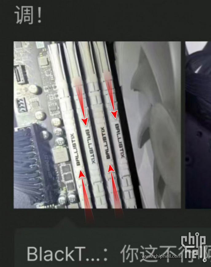

发表于 2023-12-11 17:08 | 显示全部楼层
nihilum 发表于 2023-12-11 07:39
你发的照片进一步验证了我的判断。很明显了,正品pcb都是斜角,马甲也不可能贴反。 ...

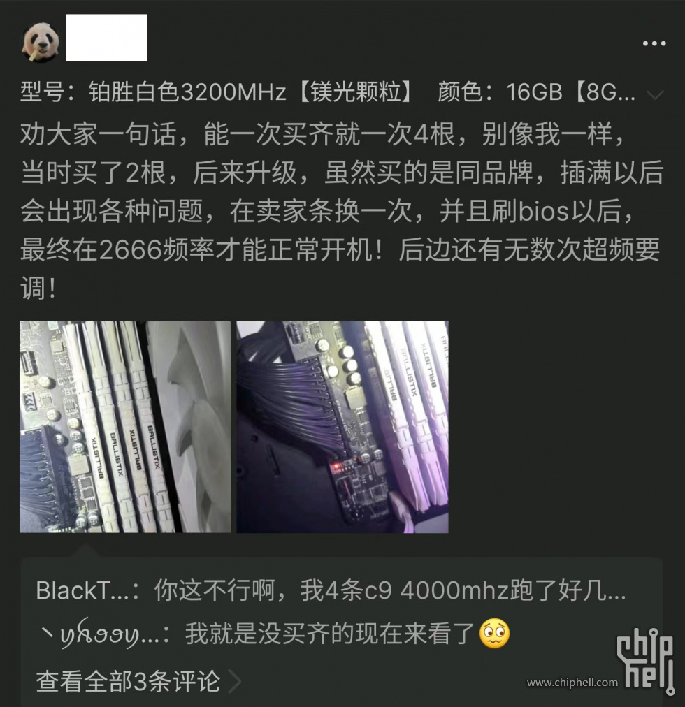

你看一下这个晒单细节,他的安装好4条内存,有两条的顶部文字“BALLISTIX”是反的
 楼主| 发表于 2023-12-11 17:12 来自手机 | 显示全部楼层
是啊,所以我说一眼假了

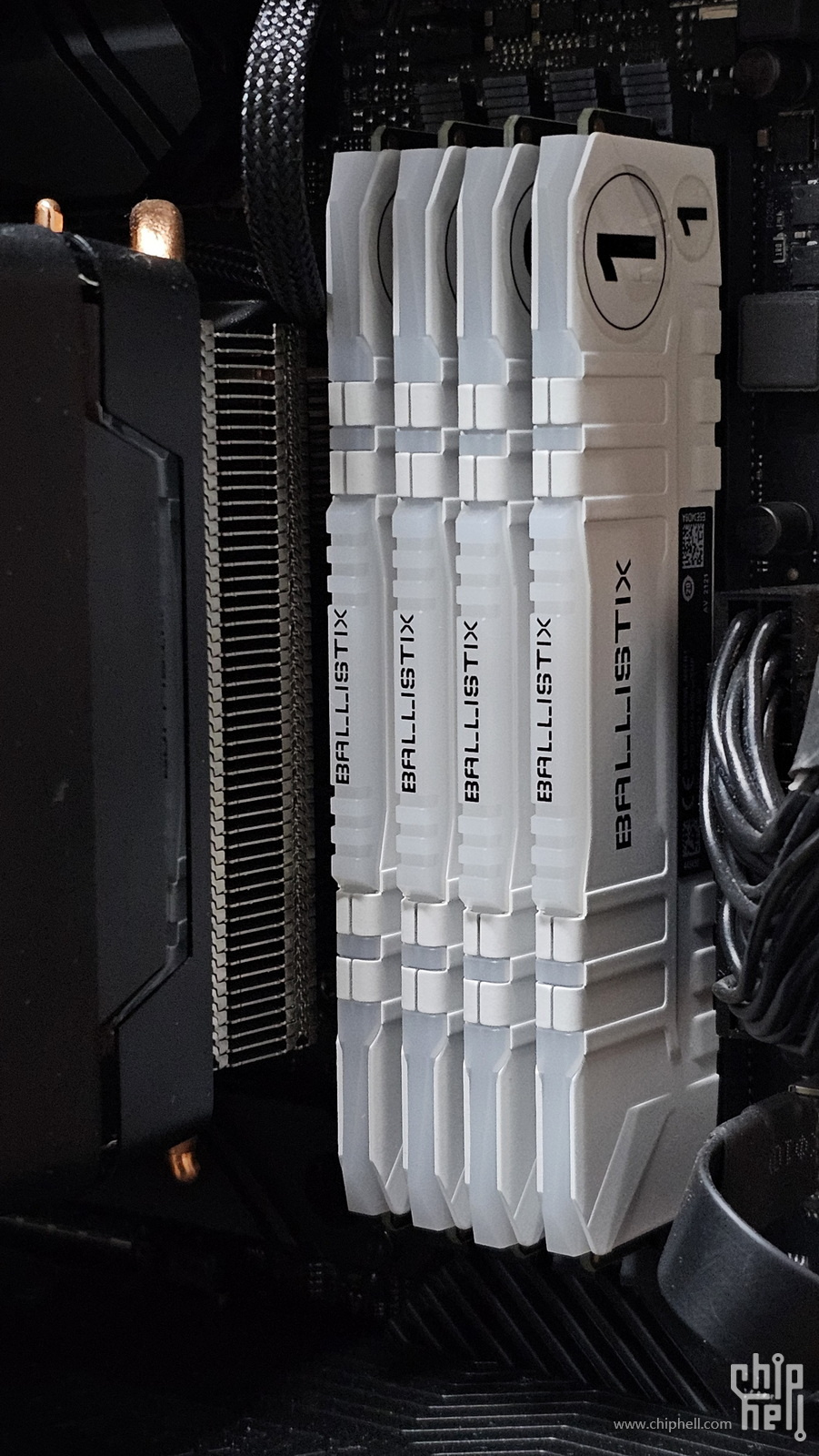

发表于 2023-12-11 17:15 | 显示全部楼层
nihilum 发表于 2023-12-11 17:12
是啊,所以我说一眼假了

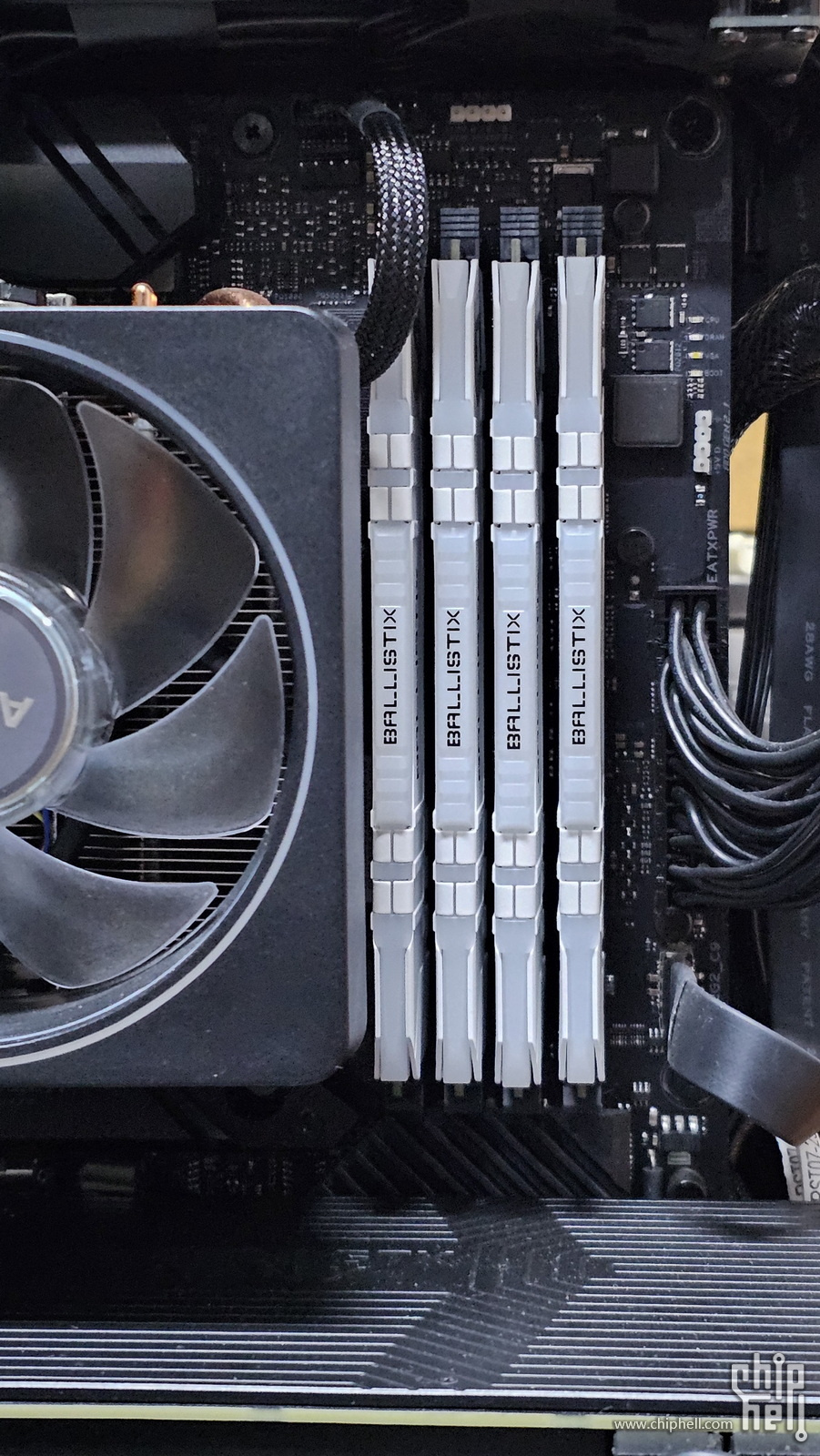

我的安装效果如下(这个是RGB灯条款)
发表于 2023-12-11 18:31 | 显示全部楼层
应该是假
起码 马甲不可能贴反
