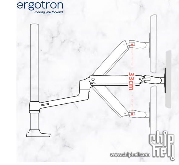

且不说厂家有多少设计裕量,厂家的承重肯定是按最大最差条件下的承诺值;按结构图,第一个关节(标注33mm的地方)调成水平,比调成垂直,耷拉膀子的概率小;其次就是斜臂,角度越大承载力越高,也就说整体安得低一点
