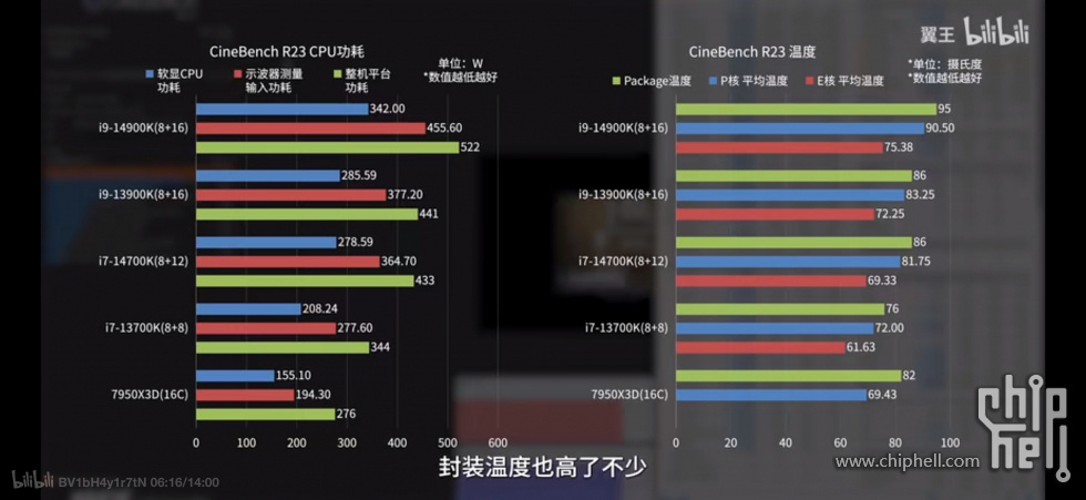

发表于 2023-12-12 16:35 来自手机 | 显示全部楼层
软显功耗不准的,另外整机功耗不是简单的cpu+显卡功耗,14700k全默认输入功耗功耗可能有350w+了,看这个测试吧,自己算算就知道了,sf750怕是不太够了
