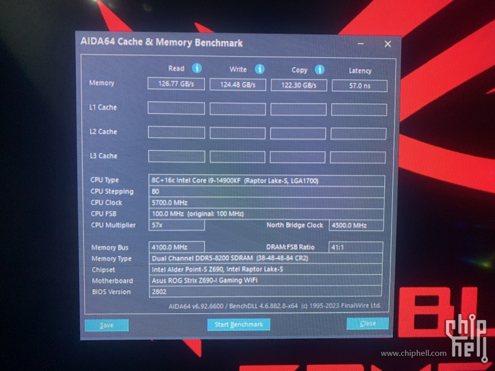

发表于 2023-12-12 12:03 来自手机 | 显示全部楼层
前事如烟 发表于 2023-12-11 20:23
哥们问一下apex+14900k是一定能xmp 8000吗?我现在是14900k准备买白apex或者黑apex然后考虑上个xmp 8200的 ...
双槽应该都没问题,推荐新的z790ae,实在开不起稍微调调电压应该没问题,现在bios优化很好了。我690都能8200了
发表于 2023-12-12 12:05 | 显示全部楼层
lb58960552 发表于 2023-12-12 12:03
双槽应该都没问题,推荐新的z790ae,实在开不起稍微调调电压应该没问题,现在bios优化很好了。我690都能8 ...
好的感谢,另外问个题外话,14900k安全电压范围是多少,1.45v以内还是1.5v啊?我现在是p核全核6g日常使用,1.42v电压能稳定过测r15 20圈和r23半小时,我为了日常稳定用加到了1.44v,我在想这个电压长期用会不会缩肛啊?另外就是哥们你用的什么风扇吹内存啊?有推荐吗?我怕apex encore自带那个风扇不一定给力
发表于 2023-12-12 12:13 来自手机 | 显示全部楼层
前事如烟 发表于 2023-12-12 12:05
好的感谢,另外问个题外话,14900k安全电压范围是多少,1.45v以内还是1.5v啊?我现在是p核全核6g日常使用 ...
我cpu全默认的,1.29v全核心5.7。我觉得1.5v以内都都没啥问题,我是分体水,内存也上了水,满载30度,内存55以内都没问题。
